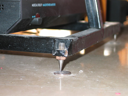

Κατασκευάζεις μια τετράγωνη βάση από στρατζαρηστο στα μέτρα του γουφερ. Στις τέσσερις άκρες κολλάς παξιμάδια. Από εκεί θα περάσουν βίδες που στην άκρη τους είναι μυτερές, και θα ακουμπάνε σε νομίσματα στο πάτωμα. Γεμίζεις τα στρατζαρηστα με άμμο, και το στήνεις όσο μπορείς μακριά από τοίχους.

Έχει πιάσει πολύ σκόνη εκεί πίσω ε; ΓιαγκΤ κάτι πρέπει να κάνεις.
Το sub επάνω στα σίδερα δεν έχει πρόβλημα ή πατάει πάνω σε κάτι άλλο;

Δεν είναι υπογουφερ αλλά ηχείο που «κατεβαίνει» χαμηλά. Αν ήτανε υπογουφερ δεν θα με ενδιέφερε το ύψος.
Είναι μια τετράγωνη μεγάλη βάση που συνδέεται μέσω τριών ποδιών με μια μικρότερη .Πρέπει το τουητερ του ηχείου να είναι στο ύψος του αυτιού όταν κάθεσαι στην θέση ακρόασης. Όλη η κατασκευή είναι γεμάτη με άμμο θαλάσσης.
Η σκόνη είναι αποτέλεσμα μεγάλων προσπαθειών. Για να μην μακρηγορώ μου στοιχίζει κάτι παραπάνω το βδομαδιάτικο της συζύγου για να μην τα ξεσκονίζει.
Δεν λέω για το ύψος, αλλά για τις δονήσεις. Δεν θα έχει πρόβλημα πάνω στη σιδεριά;

Το σίδερο ακυρώνετε από την άμμο.
Υπάρχει μια εξήγηση έτσι πιο απλή που να εξηγεί τι συμβαίνει σε αυτή την περίπτωση ? Μειώνονται ας πούμε οι κραδασμοί λόγω της ελάχιστης επαφής του ηχείου με το πάτωμα ?
Απλά από αυτή την επαφή της ακίδας που έχει ελάχιστη επιφάνεια, δε μπορούν να περάσουν χαμηλές συχνότητες.

Ναι όμως δεν περνάνε από τον αέρα (τα κύματα του ήχου ) στο πάτωμα ?
Γλιτώνεις τους συντονισμούς . Ότι και να κάνης δεν μπορείς να κόψης τις χαμηλές, απλά τις μειώνεις.
Δεν έχεις «βαρελίσιο» ήχο, γίνεται πιο «στακάτος»
