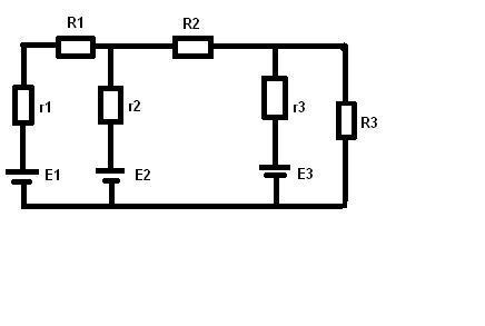

μια βοηθεια ρε παιδια δεν μπορω να βγαλω μια ασκηση
χρησιμοποιωντας το ισοδυναμο κατα thevenin του κυκλωματος να υπολογισετε το ρευμα που διαρρεει την R3
R1=9Ω
R2=4Ω
R3=1Ω
r1=1Ω
r2=1Ω
r3=1Ω
E1=20V
E2=15V
E3=10V
Για τις αντιστάσεις δεν νομίζω να έχεις πρόβλημα. Για τις πηγές τάσης μπορείς να πάρεις επαλληλία.
{ [ (r1+R1)//r2 ] + R2 ) // r3 } είναι η αντίσταση που "φαίνεται" απο την R3. Είναι η περίπτωση των σκαλωτών αντιστάσεων.
thanks dfragos να σε καλα και εγω ετσι το εβγαζα αλλα στης απαντησεις ειναι λαθος .............................
