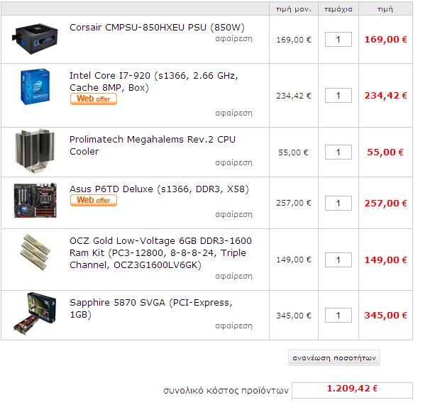

Σκεφτομουν λοιπον για το παρακατο χοντρα χοντρα...
Μια πρωτη ιδεα ειναι χωρις να ξερω αν δουλευουν σωστα ολα μαζι...
http://img188.imageshack.us/i/pc1x.jpg/
Θελω να σχολιασουμε πανω σε αυτα ποια ειναι πεταμενα λεφτα...πανε οι εποχες που παιρναμε το καλυτερο...να παρουμε κατι πλεον που να τουφεκαει αλλα χωρις να ειναι πεταμενα λεφτα...
Επεξεργαστης....ΠΟιο στεπινγκ κλοκαρει καλα και που μπορω να το βρω?
Η μητρικη αξιζει τα 340 ευρω της η πανε χαραμι ?
Οι μνημες με 9 ταιμινγκς και 2000 μεγαχερτζ ειναι πεταμενα φραγκα η με κατι αλλω γλιτωνω λεφτα?
Καρτα γραφικων δεν ξερω στην τυχη την εβαλα...υποθετω ειναι η σειρα 5 αρα θαναι καλυτερη απο τις 4αρες?
Γοτερμπλοκ δεν εβαλα, αρα θελω και για εκει πληροφοριες...
Σορρυ για το μακρι ποστ αλλα ρε παιδες οι λεπτομερειες ειναι που κανουν την διαφορα και παντα χαρη σε αυτες πετυχαινα ψηλα κλοκς κτλπ.
Το συγκεκριμενο θα φαει με μαμα ρευματα, αντε ενα τσακ παραπανω για να ειναι σταθερο...οσο σηκωνει...πανε οι εποχες του φρεον με τερμα ρευματα και φοβο για electromigration και μλκιες...νερακι...χαλαρο ρευμα να μην τσουρουφλαει η και αερα και ΤΕΛΟΣ...εκει θα μεινει...ενα τσιτωμα και οι μνημες να εχουμε γεματο μπαντγουιθ και τελος.
ΤΕλος το κουτι μου ειναι το λιαν λι PC61 μαυρο..το 60αρι δηλαδη που εβγαζε αλουμινενιο με παραθυρο...εχει αλλαξει το προτυπο ATX? θελω αλλο κουτι η κανει μια χαρα?
Γνωμη μου...ασε την Rampage...και κοιτα για καμια Asus P6 T/Deluxe V2 η καμια Giga UD5..τα 4.0ghz τα εχουν και αυτες...:victory:
Μαλιστ.α...αρα ο στοχος ειναι τ 4 γιγα?
Οκ λοιπον δεν χρειαζεται να πεταμε λεφτα! τετοιες παρατηρησεις ψαχνω βασιλη!
Τι διαφορα εχει η ντελουξ 2? στο ε-σοπ που κοιταξα δεν παρατηρησα κατι...
επισης επεξεργαστη τι ψαχνω? Μαλαισιανο οπως παλια? καποιο στεπινγκ και απο που μπορω να τους διαλεξω με το χερι η να το κανουν αυτοι για εμενα?
Τα 4 ghz τα ανεφερα επειδη σχεδον ολα τα Χ58 mobo τα πιανουν...
Αν παρεις τον 920 μονο D0 θα βρεις..:victory:

Όπως στα λένε τα παιδιά, έναν 920 D0, μια μητρική μεσαίου βεληνεκούς, ειδικά από την στιγμή που θα παίξεις με αέρα δεν έχει νόημα να δώσεις παραπάνω. Κι από τη στιγμή που πλέον εκτιμάς και την σταθερότητα, τις ίδιες πιθανότητες έχει να σου σκάσει και αυτή των €400 και αυτή τον €175. Το αυτό ισχύει και για τα DVDRW, δεν υπάρχουν πλέον optical drives που να κάνουνε περισσότερα πράγματα από αυτά των €20 και γι'αυτό και δεν θα βρεις και πολλά τέτοια μοντέλα.
Τα 6Gb μνήμης είναι ψιλο-must, καρτούλα 5850/5870 (αν και προσωπικά δεν θα ξαναέμπλεκα με ΑΤΙ οδηγούς...) και τροφοδοτικό δυστυχώς θα χρειαστείς καινούριο. Μπορείς και να δοκιμάσεις το ίδιο πρώτα, αλλά (επίσης προσωπικά) δεν θα δοκίμαζα καν καινούριο hardware των €1000 με ταλαιπωρημένο τροφοδοτικό της OCZ.
Μην ξεχάσεις και μια καλή ψύκτρα για το socket 1366, αυτά τα 4GHz που ακούς από δω κι από κει δεν είναι εύκολα με την μανίσια.

Τροφοδοτικο σε 750αρι κορσερ?
260 ευρω για το 1000αρι πολλα ειναι ρε παιδες...

Μητρικη την Ρ6Τ ντελουξ 2...επεξεργαστη...κορ ι7
Τροφοδοτικο το καλο το 850αρι....το κορσερ
και καρτα γραφικων?
Αξιζει η 5850 η να παιξω με 4000?

Για 1920χ1080 η 5850 σε καλύπτει άνετα με βάση τα σημερινά παιχνίδια. Μελλοντικά δεν ξέρω να σου πώ τι θα γίνει. Ο cpu θα είναι στανταρ D0. Για το batch δεν ξέρω να σου πω.
Για υδρόψυξη καλή είναι η swiftech gtz (που έχω και εγω) και είναι και σε καλή τιμή. Αν θές κάτι καλύτερο υπάρχει και η swiftech XT, heatkiller. Καλή πρόταση είναι και της koolance το 350AC. Παραθέρω και λινκ.

Για 4++ GHZ μπορείς και με καλή αερόψυξη να τα πιάσεις. Δες το σχετικό thread για OC i7 920 D0.
