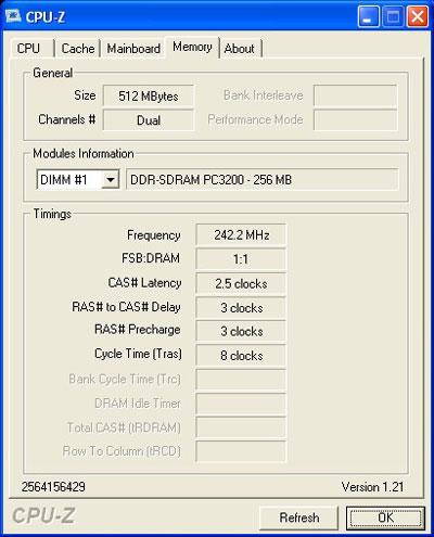

...για να μην ανοίγω κι άλλο θέμα, με την ευκαιρία είμαι στην ευχάριστη θέση να ανακοινώσω ότι οι twinmos μου έπιασαν 242fsb με 2.8vdimm !!
Το vdd mod (με το μολύβι) απέδωσε καρπούς και είμαι τώρα σ' αυτό το fsb χωρίς λάθη memtest #5 (150 λούπες)...

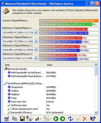

Λόγω των προβλημάτων με το vcore δεν μπορώ να τη τρέξω σε υψηλή συχνότητα, επηρεάζεται έτσι και λίγο το σκορ στο sandra, που θα είχε υπολογίζω γύρω στα 3600/3300, αν ο επεξεργαστής έτρεχε στα ~2350Mhz όπως συνήθως..

Μετά από ένα βράδυ burn-in ανέβηκε το bandwidth efficiency και μαζί μ' αυτό το σκόρ...όσο το στρεσσάρω τόσο μεγαλύτερο σκορ μου δίνει...
το προηγούμενο sandra ήταν στα 9χ242 κι αυτό στα 8χ242
