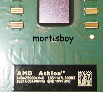

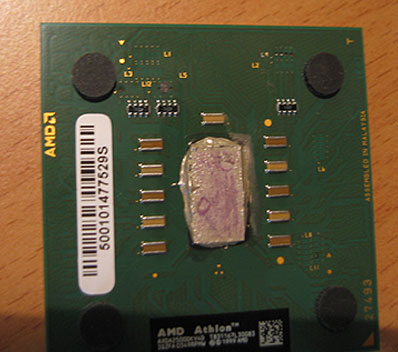

Τελικα μετα απο την γκαντεμια που με δερνει με τους 2500+ αποφασισα να κανω το mod με το 3o L5 στον κλειδωμενο Βarton για μετατροπη σε mobile....και ετσι αρχισαμε:D

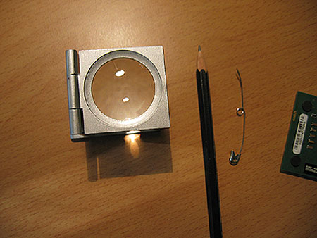

.....τα εργαλεια μας.....μια λουπα (ας ειναι καλα οι γραφιστες) ενα μολυβι ΗΒ=2Β και μια παραμανα.....

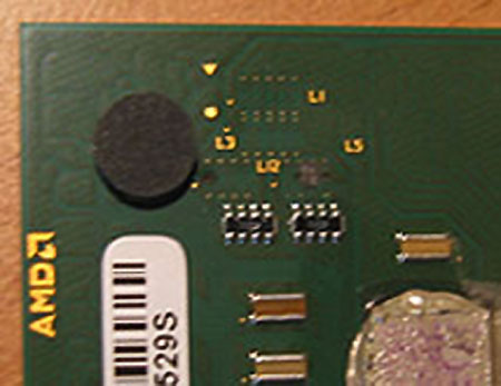

.... με πολυ προσοχη και ηρεμια εξυσα λιγο τα bridges που ειναι δεξια και αριστερα απο το
κοψιμο ...και.... περνοντας πανω κατω το μολυβι πιεζοντας αρκετα ωστε να μπει αρκετος μολυβδος μεσα στην εγκοπη ...τα καταφερα:D ....με την δευτερη ομως;)
το μολυβι δεν ειναι μονιμο το καλυτερο πιστευω θα ηταν μπογιας με αγωγιμοτητα

....και μια πιο κοντινη(λιγο χαλια βεβαια ....)
