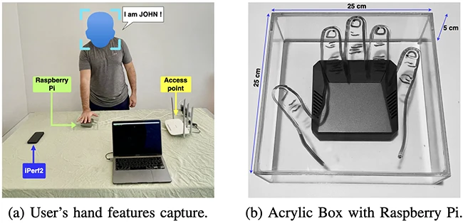

    Ερευνητές του Ινστιτούτου Αεροναυτικής και Διαστήματος (Aeronautics Institute of Technology, ITA) στη Βραζιλία προτείνουν ένα νέο σύστημα ελέγχου πρόσβασης που χρησιμοποιεί αποκλειστικά σήματα Wi-Fi για την αναγνώριση χρηστών. Αντί για κάρτες, PIN ή αισθητήρες δακτυλικών αποτυπωμάτων, το σύστημα επιχειρεί να ταυτοποιήσει το άτομο από τον τρόπο που η παλάμη του παραμορφώνει το ασύρματο σήμα στον χώρο.
    Η προσέγγιση βασίζεται στα λεγόμενα Channel State Information του Wi-Fi, δηλαδή σε λεπτομερείς μετρήσεις που περιγράφουν πώς διαδίδονται τα σήματα, πώς ανακλώνται σε τοίχους και αντικείμενα και πώς απορροφώνται από το ανθρώπινο σώμα. Τα δεδομένα αυτά μπορούν να καταγραφούν και να επεξεργαστούν, ώστε να αναδειχθούν μοτίβα που σχετίζονται με τη φυσική μορφή της παλάμης.
    Οι ερευνητές εστιάζουν σε χαρακτηριστικά όπως το μέγεθος του χεριού, το μήκος των δακτύλων και οι αποστάσεις μεταξύ τους. Αυτά τα γεωμετρικά χαρακτηριστικά προκαλούν μικρές αλλά μετρήσιμες διαταραχές στο σήμα Wi-Fi όταν η παλάμη πλησιάζει τον πομπό και τον δέκτη. Για τις δοκιμές, κατασκεύασαν μια μικρή διάταξη με Raspberry Pi, τοποθετημένο σε ακρυλικό κουτί, και περιόρισαν την ισχύ της κεραίας στο 1 dBm ώστε να μειωθούν οι παρεμβολές από το περιβάλλον και να αναδειχθούν οι πιο λεπτές μεταβολές του σήματος.
    Στο αρχικό πείραμα συμμετείχαν 20 εθελοντές, δέκα άνδρες και δέκα γυναίκες, οι οποίοι τοποθετούσαν το δεξί τους χέρι πάνω από το κουτί με το Raspberry Pi. Το σύστημα έστελνε και λάμβανε πακέτα Wi-Fi, κατέγραφε συνεχώς τα αντίστοιχα δεδομένα και στη συνέχεια οι ερευνητές εξήγαγαν χαρακτηριστικά από αυτά τα ίχνη για να εκπαιδεύσουν μοντέλα μηχανικής μάθησης. Σε ελεγχόμενες εργαστηριακές συνθήκες, η αναγνώριση των συμμετεχόντων πέτυχε πολύ υψηλή ακρίβεια, δείχνοντας ότι τα σήματα Wi-Fi μπορούν πράγματι να μεταφέρουν αρκετή βιομετρική πληροφορία για ταυτοποίηση.
