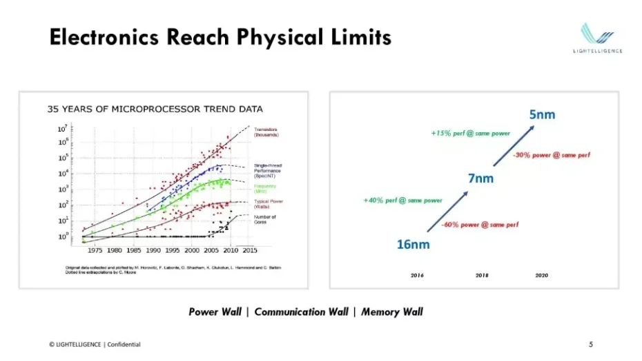

    Θυμάστε τη στρατηγική tick-tock (και αργότερα tock-tock-tock) της Intel; Με αυτούς τους όρους, ένα tock (αλλαγή μικροαρχιτεκτονικής) αντιστοιχεί ουσιαστικά στις βελτιώσεις επιδόσεων που μπορούν να ξεκλειδωθούν με την αναδιάταξη και τον επανασχεδιασμό μπλοκ τρανζίστορ. Ένα tick (αλλαγή στον κόμβο κατασκευής) αυξάνει την ποσότητα των τρανζίστορ που είναι διαθέσιμα στους μηχανικούς για να τα χρησιμοποιήσουν σε ολοένα και πιο σύνθετα κυκλώματα. Ο θάνατος της στρατηγικής tick-tock της Intel δείχνει πώς οι εξελίξεις στην πυκνότητα των τρανζίστορ γίνονται όλο και πιο δύσκολο να επιτευχθούν. Και ενώ η έρευνα υλικών και σχεδιασμού έχει επινοήσει πολλούς τρόπους βελτίωσης των τρανζίστορ, ο θεμελιώδης σχεδιασμός τους παραμένει αμετάβλητος. Και όπου υπάρχει έλλειψη αλλαγής, υπάρχει και ευκαιρία: ποια οφέλη θα μπορούσαν να προκύψουν από τον επανασχεδιασμό του τρανζίστορ;
    Η σμίκρυνση των τρανζίστορ αποδίδει φθίνουσες αποδόσεις εδώ και πολύ καιρό. (Εικόνα: Lightelligence)
