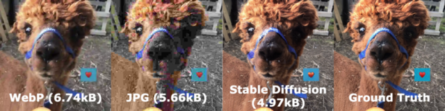

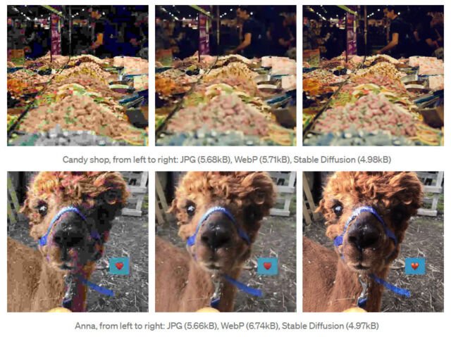

    Κατά την εκτέλεση δοκιμών, ο Buhlmann διαπίστωσε ότι οι εικόνες που συμπιέζονταν με το Stable Diffusion, φαίνονται υποκειμενικά καλύτερες σε υψηλότερους λόγους συμπίεσης (μικρότερο μέγεθος αρχείου) από το JPEG ή το WebP. Σε ένα παράδειγμα, δείχνει μια φωτογραφία ενός ζαχαροπλαστείου που είναι συμπιεσμένη στα 5,68 KB χρησιμοποιώντας JPEG, 5,71 KB χρησιμοποιώντας WebP και 4,98 KB χρησιμοποιώντας το Stable Diffusion. Η εικόνα Stable Diffusion φαίνεται να έχει περισσότερες επιλυμένες λεπτομέρειες και λιγότερα εμφανή τεχνουργήματα συμπίεσης από εκείνα που συμπιέζονται σε άλλες μορφές. Ωστόσο, η μέθοδος του Buhlmann έχει επί του παρόντος σημαντικούς περιορισμούς: Δεν είναι καλή με πρόσωπα ή κείμενο και σε ορισμένες περιπτώσεις, μπορεί πραγματικά να εμφανίσει λεπτομερή χαρακτηριστικά στην αποκωδικοποιημένη εικόνα που δεν υπήρχαν στην αρχική εικόνα. (Μάλλον δεν θα θέλαμε ο συμπιεστής εικόνας να εφεύρει λεπτομέρειες σε μια εικόνα που δεν υπάρχουν.) Επίσης, η αποκωδικοποίηση απαιτεί το αρχείο βαρών Stable Diffusion μεγέθους 4 GB και επιπλέον χρόνο αποκωδικοποίησης.
