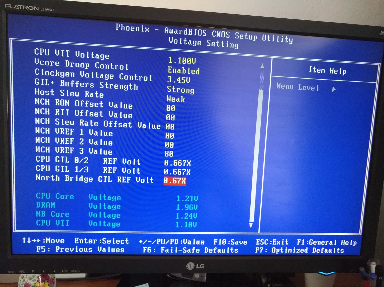

Καλησπέρα, μήπως ξέρετε μεχρι τι τάση μπορώ να ανεβάσω στο northbridge; Μου έκανε πάλι κάτι νερά και μόλις άνοιξε έδωσα και ένα τακ επάνω... Tasos αυτά είναι τα screenshot που ήθελες. Τουλάχιστον να είμαι σίγουρος ότι ειναι η μητρική οπότε και να καεί να αλλαχτεί μόνο αυτή... -

Όλα ήταν default και είχα θέματα, timming τα κράτησα όλα αυτόματα απλώς ανέβασα μόνο τάσεις αύτή τη στιγμή. 2,2 οι μνήμες και 1,4 βολτ (νομίζω) το northbridge. θα κάνω και τεστ και θα τα ανεβάσω. -

Τα strong - weak δεν έχουν επιλογή default. Ανέβασα ρεύμα σε nb. Πάντως είναι σίγουρα οι εργοστασιακές ρυθμίσεις γιατί δε φορτώνω απο τις αποθηκευμένες επιλογές προφίλ αλλα κάνω load default apo bios. Θα δω πυκνωτές απο τροφοδοτικό. Στη μητρική τα μεταλλικά πυκνωτάκια φουσκώνουν απο πάνω όπως οι κλασικοί πυκνωτές;; Σε κανονική λειτουργία μετά απο άπειρα c1 εδω και χρόνια άντε να είδα 5 μπλε οθόνη.. Και η σημερινή... Οπου το 0χ0000019 bad pool.. kati διάβασα κάπου στη μαικροσοφτ οτι Προκλήθηκε σφάλμα διακοπής BAD_POOL_HEADER λόγω καταστροφής της μνήμης (RAM).... -

Το ρεύμα που λες έιναι το nb voltage? Γιατί δε συμβαδίζουν οι τιμές... όπως βλέπεις 1,1 έχω sto cpu vtt που απ ότι διαβάζω είναι άλλο... Σου υπενθυμίζω οτι έχω φορτωμένα default.. Επίσης Ati radeon HD 4800 series psu pc power & cooling ,στη φώτο, to 610 νομίζω είναι τα βάττ.. Και το nb core ενώ δίνει 1,265 κάτω η τιμή που γράφει ότι έχει είναι 1,24. Είναι σημαντικό αυτο; -
