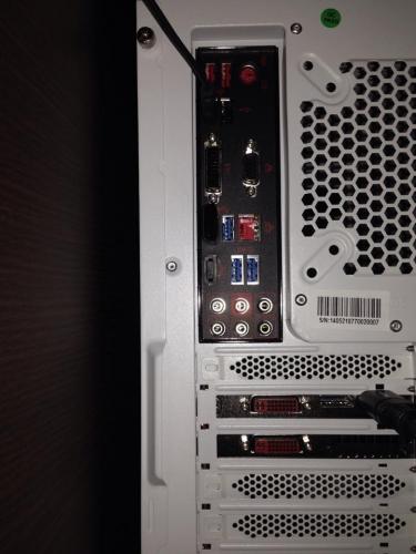

Αυτο ακριβως μου ειχε προτεινει και ο τεχνικος τους πριν τους τον στειλω για ελεγχο..βρηκα τον μετατροπεα και το προσπαθησα ετσι αλλα δεν ειδα προκοπη.. μπορει βεβαια να το εβαζα οπωςσ λες στην λαθος θυρα δηλαδη σε αυτη με το τις αλλες διπλα.. μου το ειχε προτεινει προκειμενεου να μπορεσω να κανω κανονικα το boot και με τα να βαλω τους drivers ωστε να παρω σημα και απο το hdmi κατι που οπως αποδειχτηκε δεν ηταν το θεμα.. οσο ο υπολογιστης ηταν για ''επισκευη'' εγω επικοινωνησα μαζι τους και μου ειπαν οτι εκεινοι τον βαζουν με d-sub και λειοτυργει κανονικα δηλαδη τους δινει αμεσως σημα..τους ζητησα λοιπον να μου στειλόυν ενα δικο τους μετατροπεα για να το κανω κι εγω και ετσι οταν ηρθε το δοκιμασα στη δικη μου οθονη(πιθανως στη λαθος θυρα dvi) αλλα τιποτα.. οποτε ξαναδοκιμασα με HDMI και μπορεσα να προχωρησω κανονικα .. απλα το μονιτορ μου ειναι δοκιμασμενο και στις δυο θυρες( HDMI,D-SUB) γι αυτο μου κανει εντυπωση και δεν μπορω να καταλαβω ποιος φταιει .. ο υπολογιστης ή η οθονη -

Το θεμα ειναι οτι δοκιμασα την οθονη στο λαπτο μου και με VGA αλλα και με HDMI και τις βρισκει αμεσως.. ο τεχνικος του e-shop μου ειπε οτι και την πρωτη φορα που τους τον εστειλα για ελεγχο το δοκιμασε με d-sub (μετατροπεας της DVI σε VGA) και δουλεψε κανονικα...ειλικρινα εχω απελπιστει και νομιζω οτι θα καψω τιποτα απο τα reset -
