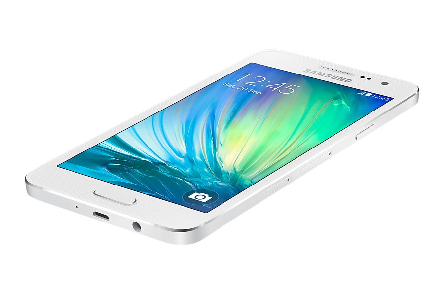

<p><img src="https://www.thelab.gr/uploads/monthly_2024_01/samsung-galaxy-a3.jpg.32d4df41b68933f7ccc0e50621c85deb.jpg" /></p>
<p>
	<span class="thelab-review-title">Πρόλογος</span><br>
	<br>
	Η Samsung είναι μια εταιρία που – πλέον – δε χρειάζεται πολλές εισαγωγές. Είναι μια από τις πιο επιτυχημένες εταιρίες παγκοσμίως με γκάμα προϊόντων που εκτείνεται σε αρκετά μεγάλο φάσμα προϊόντων. Δε θα ήταν ψέματα αν λέγαμε ότι στην πλειοψηφία των νοικοκυριών στην Ελληνική επικράτεια, υπάρχει έστω και ένα προϊόν <strong>Samsung</strong>. Στο TheLab.gr έχουμε δει αρκετά προϊόντα της <strong>Samsung </strong>και σήμερα σε συνεργασία με την <strong>Samsung Hellas</strong>, θα σας παρουσιάσουμε ένα από τα νέα μοντέλα της, το <strong>Samsung Galaxy A3</strong>. Κρατάει χρόνια η κολόνια του Galaxy, όπου από το μακρινό 2009 εμφανίστηκε το πρώτο μοντέλο, το <strong>Samsung Galaxy (GT-I7500)</strong> μέχρι τώρα, έχει εμφανιστεί μια πλειάδα μοντέλων από την ίδια εταιρία, δίνοντας από την μια, πληθώρα επιλογών στο χρήστη, ενώ από την άλλη έχει μπερδέψει αρκετούς με τα τόσα παρεμφερή – ονομαστικά – μοντέλα τηλεφώνων (<a href="http://en.wikipedia.org/wiki/Samsung_Galaxy#Release_history" rel="external">πηγή</a>).

	Στα χέρια μας είχαμε ένα τηλέφωνο το οποίο σίγουρα αξίζει τα λεφτά του (value for money όπως θα λέγανε στο χωριό μου). Σίγουρα στο Samsung Galaxy A3 δε θα βρείτε τα χαρακτηριστικά που θα σας εντυπωσιάσουν, έτσι και αλλιώς δεν έχει φτιαχτεί για αυτό το σκοπό, αλλά σίγουρα είναι ένα τηλέφωνο τίμιο, το οποίο θα κάνει τη δουλειά του, απλά μην περιμένετε επιδόσεις του τελευταίου μοντέλου της σειράς S. Αυτό που σίγουρα θα σας κερδίσει είναι το μέγεθός του, η ποιότητα κατασκευής του και η πολύ καλή οθόνη του που αποζημιώνει σε ποιότητα προβολής τα ppi που του λείπουν.<br>
	<br>
	Συγκεντρωτικά, όσον αφορά το Samsung Galaxy A3 έχουμε τα παρακάτω:
</p>
<p>
</p>
<p>
	<img alt="gallery_33472_825_8446.jpg" style="height: auto;" data-src="https://s3-eu-west-1.amazonaws.com/thelab.gr/uploads/gallery/album_825/gallery_33472_825_8446.jpg" src="https://www.thelab.gr/applications/core/interface/js/spacer.png"><br>
	<strong>Ο καλός</strong><br>
	- Ποιοτική κατασκευή<br>
	- Καλή σχέση αξίας αγοράς/επιδόσεων<br>
	- Πολύ καλή οθόνη
</p>
<p>
</p>
<p>
	<img alt="gallery_33472_825_10385.jpg" style="height: auto;" data-src="https://s3-eu-west-1.amazonaws.com/thelab.gr/uploads/gallery/album_825/gallery_33472_825_10385.jpg" src="https://www.thelab.gr/applications/core/interface/js/spacer.png"><br>
	<strong>Ο Κακός</strong><br>
	- Απουσία δυνατότητας πρόσβασης στο εσωτερικό του κινητού
</p>
<p>
</p>
<p>
	<img alt="gallery_33472_825_6003.jpg" style="height: auto;" data-src="https://s3-eu-west-1.amazonaws.com/thelab.gr/uploads/gallery/album_825/gallery_33472_825_6003.jpg" src="https://www.thelab.gr/applications/core/interface/js/spacer.png"><br>
	<strong>Ο Αδιάφορος</strong><br>
	- Χρωματική ποικιλία τηλεφώνου
</p>

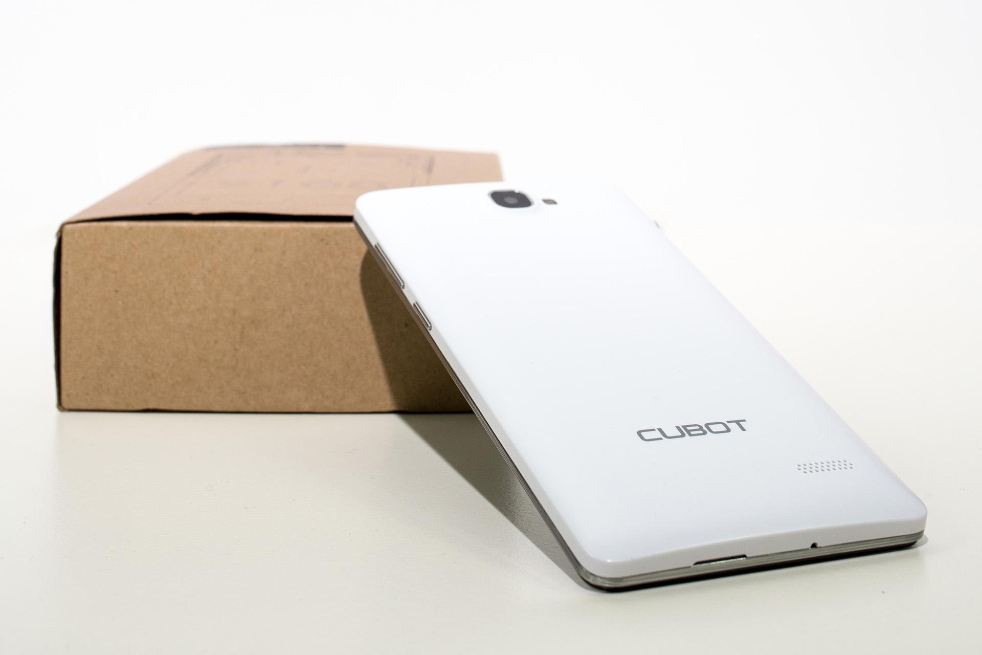

	Τα Κινέζικα κινητά έχουν κατακλύσει την αγορά, με συσκευές για όλα τα βαλάντια. Σήμερα εγκαινιάζουμε μια νέα κατηγορία στα review μας, παρουσιάζοντας μια low-end συσκευή, το Cubot S168. Πρόκειται για μια συσκευή με τιμή κάτω από 100 δολάρια (85 δολάρια για την ακρίβεια), η οποία δηλώνει έτοιμη να καλύψει όλες τις ανάγκες μας από ένα smartphone σε καθημερινή χρήση. Τι αγοράζετε με αυτά τα 85$; Ένα dual sim smartphone με οθόνη 5", 4πύρηνο επεξεργαστή, 1GB RAM, GPS και σχεδόν stock android. Καθόλου άσχημα στα χαρτιά, και όπως θα αποδειχθεί, καθόλου άσχημα και στην πράξη. Έφτασε, επιτέλους, η εποχή που το να αγοράσεις μια αξιοπρεπέστατη συσκευή δε σημαίνει αυτόματα ότι πρέπει να αποχωριστείς μια μικρή περιουσία.
