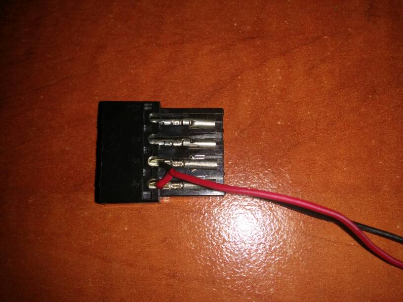

ssns Ιούλιος 22, 2014 Author #5 Κοινοποίηση Ιούλιος 22, 2014 Με αυτη την συνδεση δεν μπορει να γινει? Link to comment Share on other sites More sharing options...
zampONakiaskiou Ιούλιος 22, 2014 #6 Κοινοποίηση Ιούλιος 22, 2014 Παρόμοια ταινία έχω και την έχω συνδέσει με molex στα 12v..Η φωτεινότητα ελέγχεται κανονικά από τον κοντρολάκι δε θα έχεις πρόβλημα! Link to comment Share on other sites More sharing options...
SirDiman Ιούλιος 22, 2014 #7 Κοινοποίηση Ιούλιος 22, 2014 το κοκκινο ειναι 5βολτ εσυ πρέπει απο το μολεξ να παρεις το κιτρινο , προσεξε το να ειναι στη σωστη τρυπα αν εχεις βαλει αλλο χρωμαγινεται ναι ετσι οπως το βλεπω Link to comment Share on other sites More sharing options...
ssns Ιούλιος 22, 2014 Author #8 Κοινοποίηση Ιούλιος 22, 2014 το κοκκινο ειναι 5βολτ εσυ πρέπει απο το μολεξ να παρεις το κιτρινο , προσεξε το να ειναι στη σωστη τρυπα αν εχεις βαλει αλλο χρωμαγινεται ναι ετσι οπως το βλεπωτο μαυρο ειναι το 12v υποθετω ετσι?Λογικα παει μαυρο-μαυρο και κοκκινο-κοκκινο με αυτο το μολεξ που εχω? Link to comment Share on other sites More sharing options...

ssns Ιούλιος 22, 2014 Author #13 Κοινοποίηση Ιούλιος 22, 2014 (edited) Για να σιγουρευτούμε, δείξε μας το molex από κάτω, να δούμε από που βγαίνουν τα καλώδια.Επίσης θα βοηθούσε αν μας έλεγες από τι είναι αυτό το molex, δηλαδή τι τροφοδοτούσε. μαλλον δε το διευκρίνισα σωστα, αυτο ελεγα τα εχει βαλει σε λαθος τρυπα αν εχει συνδεσει διαφορετικου χρωματος καλωδιο ή απλα πηρε τα 5 βολτ Απο οτι βλέπω έχει μονο 5v και ενα ground σωστα; Tο μολεξ τροφοδοτουσε μια http://www.eworld.com.gr/products/details/1149/NZXT-CB-LED10-RD-12-Red-LED-Sleeved-Kit Έγινε επεξεργασία Ιούλιος 22, 2014 από ssns Link to comment Share on other sites More sharing options...
liangour Ιούλιος 22, 2014 #14 Κοινοποίηση Ιούλιος 22, 2014 Tο μολεξ τροφοδοτουσε μια eworld Ο κόσμος της Πληροφορικήςεχω παρομοια ledοταινια με αυτη μου πηρες απο ebay με ακριβως το ιδιο βυσμα απο προην ταινια led nzxtΤο βυσμα αυτο ανοιγει απο τη φαρδια μεριαΑνοιξε το, βγαλε το καλωδιο απο τα 5 και πηγαινε το στα 12v Link to comment Share on other sites More sharing options...
ssns Ιούλιος 22, 2014 Author #15 Κοινοποίηση Ιούλιος 22, 2014 εχω παρομοια ledοταινια με αυτη μου πηρες απο ebay με ακριβως το ιδιο βυσμα απο προην ταινια led nzxtΤο βυσμα αυτο ανοιγει απο τη φαρδια μεριαΑνοιξε το, βγαλε το καλωδιο απο τα 5 και πηγαινε το στα 12vΔεν γνωριζω πως να το ανοιξω.Μηπως να παρω ενα ετοιμο μολεξ? Link to comment Share on other sites More sharing options...
liangour Ιούλιος 22, 2014 #16 Κοινοποίηση Ιούλιος 22, 2014 το πλαστικο που ειναι μεσα στο πρασινο ζωγραφιστο αμα το τραβηξεις βγαινει Link to comment Share on other sites More sharing options...
ssns Ιούλιος 22, 2014 Author #17 Κοινοποίηση Ιούλιος 22, 2014 το πλαστικο που ειναι μεσα στο πρασινο ζωγραφιστο αμα το τραβηξεις βγαινει Επόμενη κινηση; Link to comment Share on other sites More sharing options...

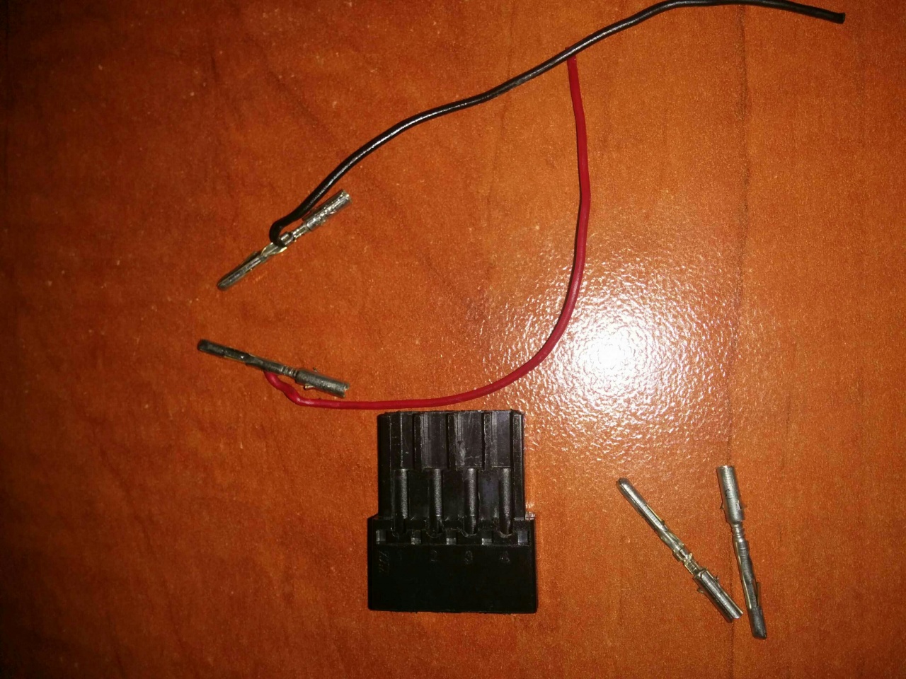

liangour Ιούλιος 22, 2014 #18 Κοινοποίηση Ιούλιος 22, 2014 το Pins εχουν δυο σα δοντακια και συγκρατουνται στη θεση τους πρεπει να πιεσεις αυτα τα δοντακια με ενα λεπτο ψαλιδι ή μαχαιρι ή οτιδηποτε αλλο λεπτο και αιχμηρο μεσα απο την πανω μερια ωστε να βγαλεις τα pins τραβωντας τα. βγαλε και τα 4 ωστε το κοκκινο να παει στην τερμα πανω θεση οπως εχεις βαλει τη φωτογραφια και το μαυρο στην απο κατω απο το κοκκινο πριν τα βαλεις πισω πρεπει με ενα μαχαιρακι να βγαλεις τα δοντακια εξω οπως ηταν πριν ωστε να κουμπωσει Link to comment Share on other sites More sharing options...

ssns Ιούλιος 22, 2014 Author #20 Κοινοποίηση Ιούλιος 22, 2014 (edited) το Pins εχουν δυο σα δοντακια και συγκρατουνται στη θεση τουςπρεπει να πιεσεις αυτα τα δοντακια με ενα λεπτο ψαλιδι ή μαχαιρι ή οτιδηποτε αλλο λεπτο και αιχμηρο μεσα απο την πανω μερια ωστε να βγαλεις τα pins τραβωντας τα. βγαλε και τα 4 ωστε το κοκκινο να παει στην τερμα πανω θεση οπως εχεις βαλει τη φωτογραφια και το μαυρο στην απο κατω απο το κοκκινο πριν τα βαλεις πισω πρεπει με ενα μαχαιρακι να βγαλεις τα δοντακια εξω οπως ηταν πριν ωστε να κουμπωσει Κομπλε νομιζω.τώρα πρεπει να τα ξανά περάσω με το κοκκινο πανω πανω στο 1 και το μαυρο στο 2 σωστα;τα αλλά τα αφήνω κενα Έγινε επεξεργασία Ιούλιος 22, 2014 από ssns Link to comment Share on other sites More sharing options...
