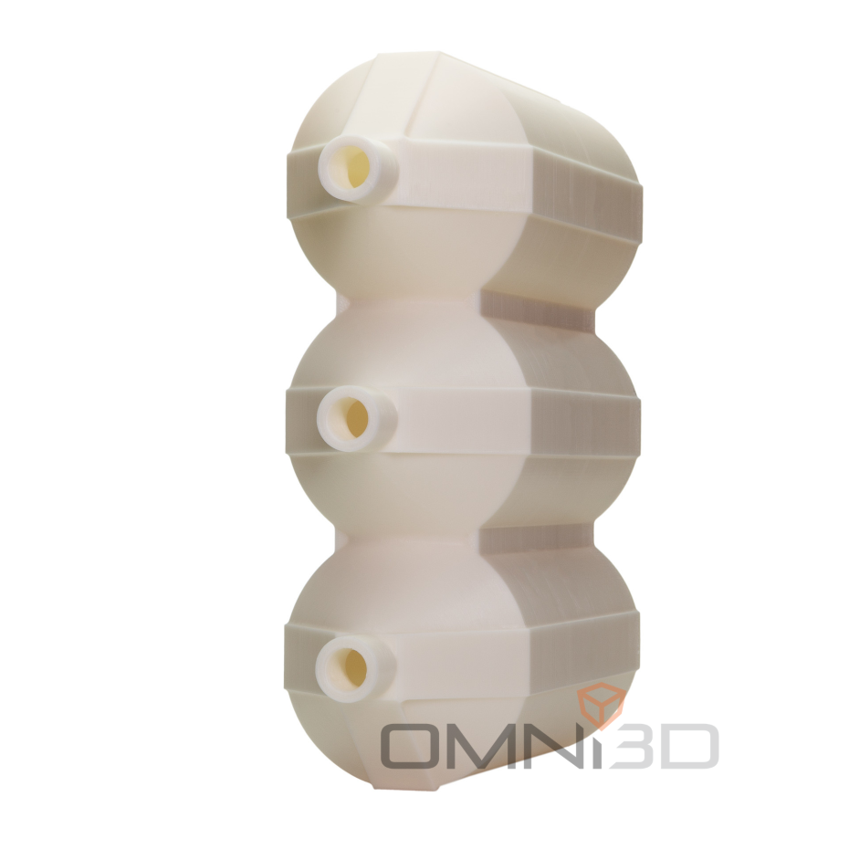

Στον τρισδιάστατο τυπωμένο βιοαντιδραστήρα, δημιουργούνται οι βέλτιστες συνθήκες για την ανάπτυξη βακτηρίων, τα οποία διεγείρονται από ένα μικρό ηλεκτρικό φορτίο που ρέει μέσα από τo καθόδιο και μετατρέπουν το CO2 σε μεθάνιο ή σε αιθανόλη.
Η τρισδιάστατη εκτύπωση φτιάχτηκε με τέτοιο τρόπο ώστε να παρέχει την καλύτερη δυνατή ροή ρευστού για τη διαδικασία βιοηλεκτροσύνθεσης με ταυτόχρονο διαχωρισμό των αερίων που προκύπτουν:
Φωτογραφία: Τομή τρισδιάστατου εκτυπωμένου MEBR (3D-Microbial Electro synthesis Baffle Reactor)

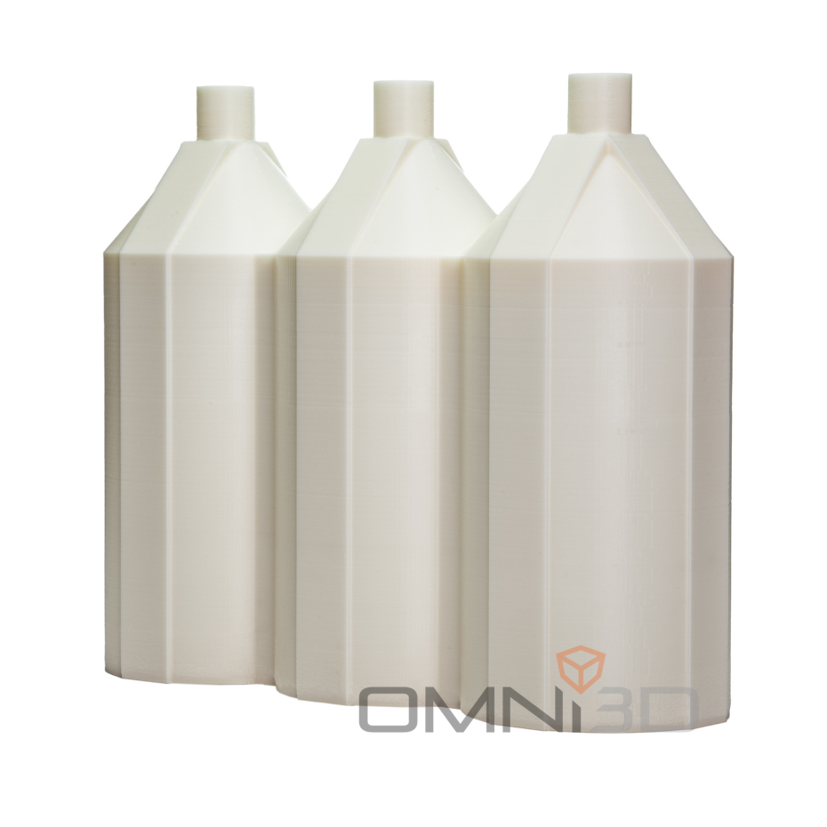

Μία από τις μεγαλύτερες προκλήσεις κατά τη διάρκεια του έργου ήταν η προετοιμασία μιας πλήρους αυστηρής τρισδιάστατης εκτύπωσης, για να καλύψει τις απαιτήσεις του έργου BioElectroCathode. Ο στόχος ήταν επίσης να χρησιμοποιηθούν ελεγμένα και άμεσα διαθέσιμα θερμοπλαστικά υλικά, τα οποία στο μέλλον θα χρησιμεύουν για μαζική, ενεργειακά αποδοτική και σταθερή παραγωγή βιοαντιδραστών με αυξητική τεχνολογία.
Μετά από πολλές δοκιμές, χρησιμοποιήθηκαν νήματα ABS και CF-PA για τα μοντέλα και οι εκτυπώσεις δημιουργούνται σε βιομηχανικό τρισδιάστατο εκτυπωτή Factory 2.0 NET. Το σχήμα του αντιδραστήρα εξελίχθηκε κατά τη διάρκεια του έργου για να βελτιστοποιήσει πλήρως τη ροή ρευστού μέσα στον αντιδραστήρα:
Φωτογραφία 3D εκτύπωσης: αντιδραστήρας MEBR 5 λίτρων (3D-Microbial Electrosynthesis Baffle Reactor)

Οι βιοαντιδραστήρες είναι σχεδιασμένοι με τέτοιο τρόπο ώστε η εκτύπωσή τους να πραγματοποιείται χωρίς τη χρήση υποστηριγμάτων. Χάρη σε αυτό, καθώς και με τη χρήση υψηλότερου στρώματος εκτύπωσης 0,3 mm, ο χρόνος παραγωγής του βιοαντιδραστήρα μειώνεται σημαντικά. Η τρισδιάστατη εκτύπωση επέτρεψε πολλαπλές αλλαγές και βελτιώσεις στο σχέδιο. Με την αλλαγή των παραμέτρων σχεδιασμού των μεμονωμένων στοιχείων του αντιδραστήρα, όπως το σχήμα ή το πάχος και ο βαθμός πυκνότητας, η δομή της τυπωμένης συσκευής μπορεί να χειριστεί εύκολα και, κατά συνέπεια, η λειτουργία του βιοαντιδραστήρα μπορεί να βελτιωθεί.
