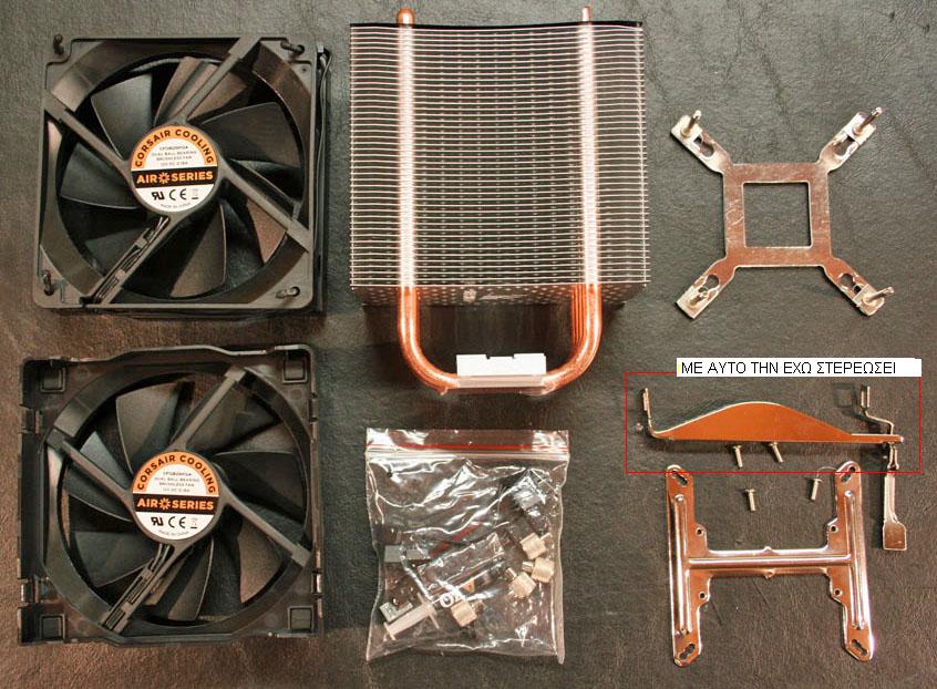

Αφού έχεις την ίδια σε πια κατεύθυνση την έχεις οι ανεμιστήρες κοιτανε πίσω οι πάνω (αν και μένα αν την βάλω πάνω κτυπάει στο πίσω μέρος του τροφοδοτικού και το ζεσταίνει περισσότερο .Και κάτι άλλο το backplate μπαίνει σωστά γιατί σε μένα ακουμπαει πάνω στο σίδερο την μητρικής και τα σιδεράκια στα άκρα του backplate έχουν απόσταση από την μοβο αλλά δεν υπάρχει άλλος τρόπος να το βάλω .
Δηλαδή με λίγα λόγια αν βάλω κάτι πλαστικά λαστιχάκια που έχει πριν μπει το backplate
Για να ακουμπήσει στο μοβο αυτά πάνε πάνω κάτω ελπίζω έγινα κατανοητός
Parts.jpg&w=846&h=622&ei=8ELfTuy2C4fHtAbBr_DKCA&zoom=1
Φίλε μου λόγω ότι έχω amd αναγκαστικά την έχω να φυσά πρός το τροφοδοτικό!
Και επίσης δεν έχω βάλει το backplate αλλά απλά το μεγάλο κλιπ που είναι για amd!
