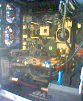

Daidalos Posted July 5, 2004 Author #2 Share Posted July 5, 2004 Ενα γενικο πλανο! Link to comment Share on other sites More sharing options...

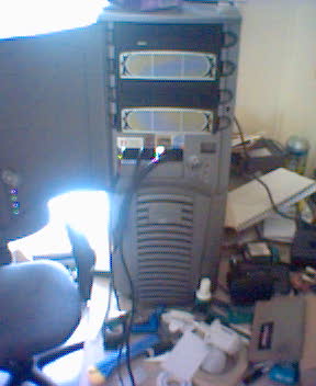

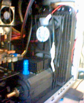

Daidalos Posted July 5, 2004 Author #3 Share Posted July 5, 2004 Το ψυγειο στο μπρος μερος του κουτιου! Μπροστα του η αντλια με μια μεγαλη ψυκτρα απο P3 κολημενη the vouda's way! Link to comment Share on other sites More sharing options...

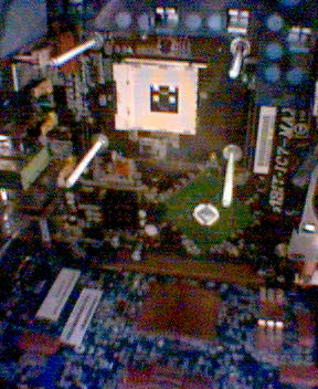

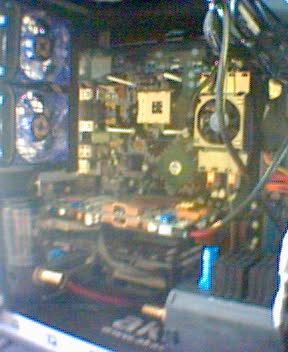

Daidalos Posted July 5, 2004 Author #4 Share Posted July 5, 2004 Επεξεργαστης και chipset περιμενουν τα μπλοκ! Link to comment Share on other sites More sharing options...
DMylonas Posted July 5, 2004 #5 Share Posted July 5, 2004 Πολύ καλό..... Κατάφερες και μάζεψες την υδρόψηξη μέσα στο κουτί. Αυτό που έχεις επάνω στις μνήμες το πήρες έτοιμο? Αν όχι τί είναι και πως το έφτιαξες? Link to comment Share on other sites More sharing options...

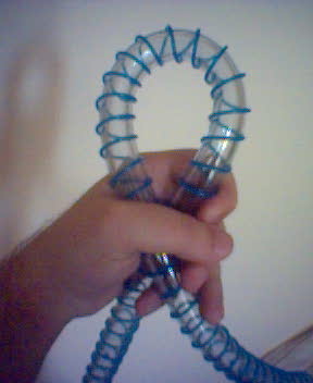

Daidalos Posted July 5, 2004 Author #7 Share Posted July 5, 2004 Τα φοβερα λαστιχα της dangerden καλυμενα με τα coolsleeves της swiftech κανουν εναν απιστευτο συνδιασμο! Πραγματικα δεν τσακιζουν με τιποτα κατι πολυ σημαντικο αφου ολα θα ειναι μεσα στο κουτι και αναμενονται μεγαλες στροφες! Link to comment Share on other sites More sharing options...

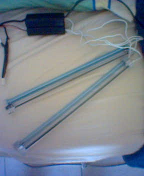

Daidalos Posted July 5, 2004 Author #8 Share Posted July 5, 2004 Και εδω τα ζευγαρια των cold cathode που θα μπουν ενα καθετα διπλα στο ψυγειο και ενα στον πατο του κουτιου οριζοντια! Η εναλλαγη αναμεσα σε μπλε και uv γινεται μεσω διακοπτη που βρισκεται στο πισω μερος σε pci bracket! Link to comment Share on other sites More sharing options...

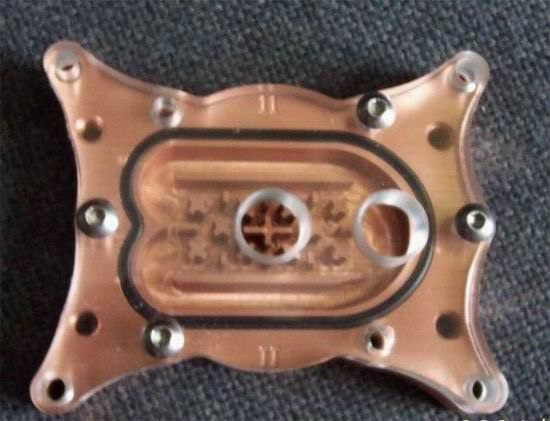

Daidalos Posted July 5, 2004 Author #9 Share Posted July 5, 2004 Και το θεικο cpu μπλοκ του μιχαλη το οποιο θα ειναι συντομα στα χερια μου! Link to comment Share on other sites More sharing options...
Daidalos Posted July 5, 2004 Author #10 Share Posted July 5, 2004 Αυτα για τωρα περισσοτερες φωτο μολις τελειωσω και παρω και την ψηφιακη!Λοιπον ξεχασα να πω οτι το αρχικο κουτι ειναι το Antec Plusview 1000AMG@ DMylonas: Πανω στις μνημες εχω στηριξει με διπλης οψης ταινια ενα King Kong 3 της Globalwin το οποιο ειναι βασικα για ψυξη σκληρου αλλα ταιριαζε γαντι για αυτη την δουλεια! Στην ουσια ειναι ενα 5αρη αθορυβο αναμηστηρακι πανω σε ενα αλουμηνενιο πλαισιο! Link to comment Share on other sites More sharing options...

icy20 Posted July 5, 2004 #15 Share Posted July 5, 2004 Σταθη αποριες:Που βρηκες ρακορ για το τανκ 1/2 ??? Link to comment Share on other sites More sharing options...
icy20 Posted July 5, 2004 #16 Share Posted July 5, 2004 Αρχική απάντηση από Zarras Πολυ ασχημο, με ιδιαιτερα gypsy στυλ..... πες το καλυτερα quasimodo προτζεκτ..... και οι φωτο....ειναι ολα τα λεφτα....ευτηχος δεν φαινεται τπτ.... νομιζω ανετα κερδιζει το βραβειο του πιο κακοφτιαγμενου πσ πραγματικα αθλιο ΛΟΛ χειροτερα δεν βρηκες βρε?Μην κανεις πλακα γιατι μπορει να παρεξηγηθεις... Link to comment Share on other sites More sharing options...
Daidalos Posted July 5, 2004 Author #17 Share Posted July 5, 2004 H ψυκτρα στερεωθηκε με διπλης οψης ταινια οπως προειπα! Τα ρακορ βρεθηκαν το ενα απο μαγαζι με υδραβλικα και το αλλο(που ειναι γωνια) το προμηθευσε ο φιλτατος 11! Link to comment Share on other sites More sharing options...
icy20 Posted July 5, 2004 #18 Share Posted July 5, 2004 Αθηνα ειναι το μαγαζι?Θελω και εγω Link to comment Share on other sites More sharing options...
Daidalos Posted July 5, 2004 Author #19 Share Posted July 5, 2004 Οχι απο πατρα τα πηρα αλλα παντου πρεπει να εχουν! Λιγο ψαξιμο και σιγουρα θα βρεις! Link to comment Share on other sites More sharing options...
