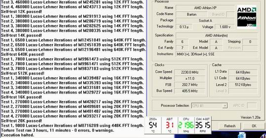

Έχω έναν Barton 2500+ AQYFA 0343SPMW κλειδωμένο που με default τάση πάει μέχρι 2230MHz prime stable με μέτριο αέρα και θερμοκρασία δωματίου 30 βαθμούς. Έχω πάρα πολύ μεγάλη περιέργεια να δω οι 3200+ μέχρι πόσο πάνε με default τάση; Υπάρχει κάποιο link που να έχει database με default τάσεις κτλ. Ξέρετε εσείς να μου πείτε; Ή κάποιος που να έχει έναν 3200+; Ουσιαστικά δηλαδή οι 2500+ και 3200+ που έχουν ίδιο πολλαπλασιαστή, ο 2500+ μπορεί να ρυθμιστεί σαν 3200+ και να τον βλέπουν έτσι όλες οι εφαρμογές και ίσως και χωρίς να έχουν και ουσιαστικές διαφορές στις ανοχές στην συχνότητα;

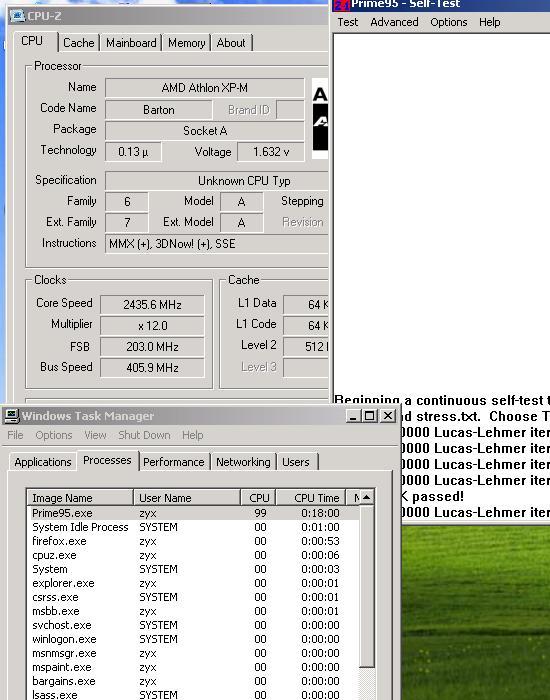

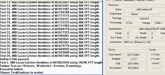

κοιτα να δεις εγω με καλο αερακι εχω ανεβει αρκετα αλλα οχι σταθερα.με 1.65 εχω παει 2410.τωρα ειμαι με με 211 φσβ και 1.65 ταση εντελως σταθερος αλλα περιμενω κανα δυημερο να δω σε fading τι θα κανει.εχω μια βολκανο 11 και καλη ροη.στην φωτο που βλεπεις ηταν εντελως χαλαρα το συστημα.πολυμετρημενα σε μεγιστο φορτιο 1.68. βεβαια εχω και καλη μνημη αλλα μαπα μητρικη,μια κτ600

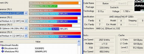

παρολο το οτι δεν κλειδωνει agp pci η μητρικη ειδα fsb 228,μπηκα win τραβηξα μια σαντρα και ενα ss!με αερα παντα και κλειδωμενο μουλτι στο 11....πρεπει να ειναι καλο κομματι

naz, απ' ότι κατάλαβα είμαστε περίπου στα ίδια ε; Γιατί οι 2 φώτος έχουν τόση διαφορά συχνότητας; Στην 2η δεν είσαι σταθερός να υποθέσω έτσι;

στην δευτερη φωτογραφια το συστημα ειναι εντελως ασταθες,γεγονος που οφειλεται οχι στον επεξεργαστη αλλα στην συχνοτητα pci,agp 38,76 δηλαδη....απο θερμοκρασιες εκει ειμουνα πολυ καλα.
