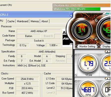

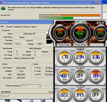

Ο δικος μου και αλλος ενας ολοιδιος(αγοραστηκαν μαζι!ξεπερασαν για λιγο τα 2600!!!
Χωρις προβλημα δουλευει στα 2592 με τροφοδοτικο του κωλου!!!

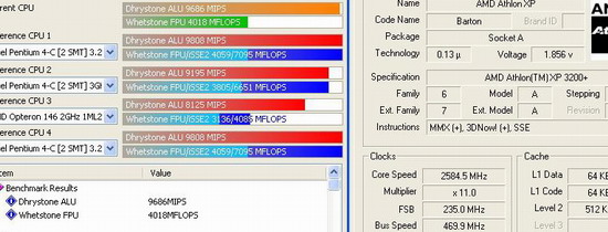

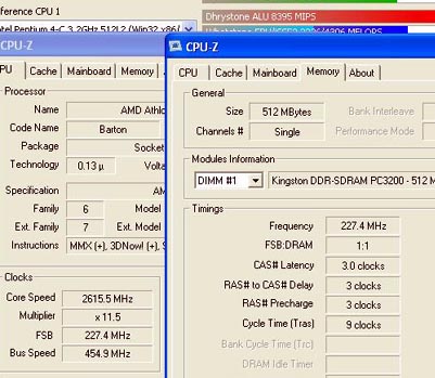

σαν σωστα να τα λει ο ntg.για δειξε μας τι ψαρια πιανει ο 3000 ρομελ.αξιζει τελικα τα λεφτα του?

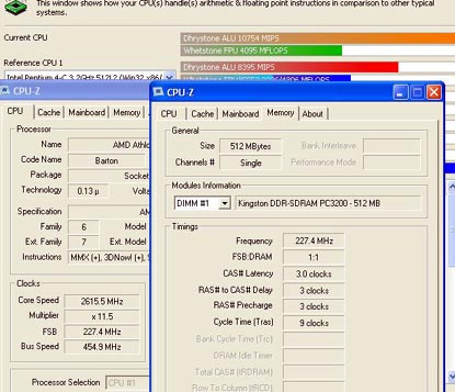

και μια πιο ολοκληρωμενη εικονα σε αυτη την συχνοτητα.1/1 δεν μπορεσα να το τρεξω θελω ταση στις μνημες η μητρικη τερματιζει στο 2.85....:wall:

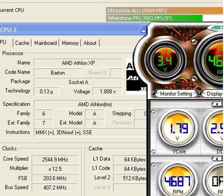

Αρχική απάντηση από planetman [16-07-2004 20:27]
Rommel.Gr, με default τάση στα πόσα είσαι σταθερός;
Μεχρι 2437:cool:
Ειναι καλα ετσι;
Μιας και ειμαι με αερα λεω να σταματησω εδω(να μην παρω και τιποτα στο χερι)αν και φενεται πως παει και αλλο πανω:banging:
να και ο δικος μου 2500+.. προς το παρον τον εχω 198*11 και τον καιω.. ειναι με 1,65 ταση και τη στοκ ψυξη με το ιδιο ρευμα πρεπει να ειναι σταθερος πολυ πιο πανω αλλα κανει πολυ ζεστη και δεν παει παραπανω εντελως σταθερα...
ΝTG, για δώσε περισσότερες πληροφορίες για την υδρόψυξη!
Rommel.Gr, με default τάση είσαι σταθερός στα 24xx; Και για να πας στα 25xx θες 1.81V τάση;
Αρχική απάντηση από planetman [Σήμερα, στις 20:19]
Default εβαζε 1.7 με το καινουργιο BIOS(D23-3D-4247)που εβαλα σημερα(μ@μ@το ειναι)με 1.825 ειμαι στα 26ΧΧ
Καλο ε?????????:T:
