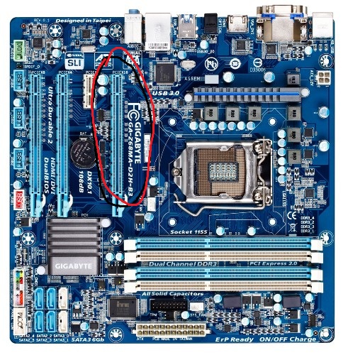

Σε οποια θυρα και αν βαλω την καρτα θα δουλευει κανονικα???ή πρεπει οπωςδηποτε να μπει στην πρωτη?? (σε αυτη π ειναι διπλα απο το σοκετ θεωρω πρωτη) !!!
Σε ποιά μητρική? Σ αυτή που έχεις τώρα ή σ αυτήν που συζητάμε? Αυτή που συζητάμε έχει 2 pci-e X 16 oπότε σε μία από τις δύο.
Gigabyte GA-Z68MA-D2H-B3 ...Αυτη π κανει 100,90 ..!!!Δες την λιγο ν μ πεις..!!!Εχει 3 σλοτ για καρτα γραφικων..!!Στις δυο πρωτες μπορω??Η και στην τριτη???

Στις 2. Η τρίτη είναι Χ4 ενώ η κάρτα είναι Χ16. Απάντησέ μου λίγο, γιατί θέλεις να πάρεις μητρική? Θα δώσεις 70 ευρώ (με δεδομένο ότι πουλάς 30 την δικιά σου) και δεν θα δεις καμία διαφορά αφού δεν μπορείς να κάνεις o/c στον 2400.
Διορθώνω. Ουσιαστικά έχει 3 υποδοχές 16χ.
Αλλά αν έχεις δύο κάρτες πάνω η τρίτη λειτουργεί Χ4. Βάλε την κάρτα στην πρώτη.
  1. 1 x PCI Express x16 υποδοχή, που λειτουργεί στα x8 (PCIEX8)
    * Η PCIEX8 υποδοχή μοιράζεται από κοινού το έυρος διαύλου με την PCIEX16 υποδοχή. Όταν η PCIEX8 υποδοχή είναι σε χρήση, η PCIEX16 υποδοχή θα λειτουργεί με ταχύτητα έως x8.
  2. 1 x PCI Express x16 υποδοχή, που τρέχει σε x16 (PCIEX16)
    * Για βέλτιστη απόδοση, αν μόνο μία PCI Express κάρτα γραφικών είναι να εγκατασταθεί, να εγκατασταθεί στην PCIEX16 υποδοχή.
  3. 1 x PCI Express x16 υποδοχή, με λειτουργία x4 (PCIEX4)
  4. 1 x PCI Express x1 υποδοχή (Όλες οι PCI Express υποδοχές προσαρμόζονται με το PCI Express 2.0 πρότυπο)

Επειδη ειναι mAtx και θα ειναι στενοχωρα δεν θα ηταν καλυτερα να την βαλω στην δευτερη???Αυτο ρωταω αν γινεται ν μπει στην δευτερη για να χει περισσοτερο χωρο.!!!δεν εχω h61 τωρα..!!!Το μονο π εχω ειναι τροφοδοτικο 600αρι (οχι 500αρι) ραμ και την 6850!!!
Στην πάνω πάνω που λέει PCIEX16 από πάνω
Και για την δευτερη το ιδιο λεει ρε συ..!!

YG. Στην πρώτη:
  1. 1 x PCI Express x16 slot, running at x16 (PCIEX16)
    * For optimum performance, if only one PCI Express graphics card is to be installed, be sure to install it in the PCIEX16 slot.

nucleus στο digital γραφει οτι και η 2 τρεχει χ16 ρε συ γ αυτο το ειπα..!!!
Υποδοχές επέκτασης
Tεσπα, δεν έχει σημασία.
Στην πρώτη βάλε την κάρτα, δεν θα είναι στενάχωρα. Σε οποιαδήποτε θα υπολειτουργεί.
Τοτε μαμακιες γραφουν στο digital ή εγω ακομα δεν καταλαβαινω???
