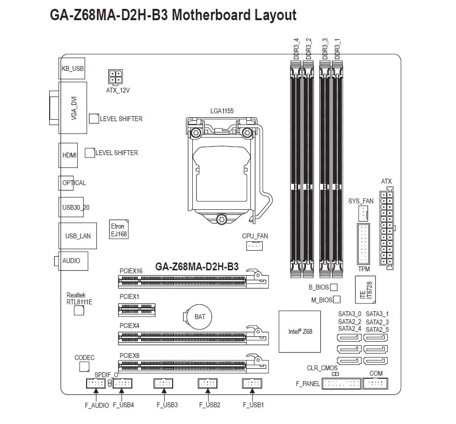

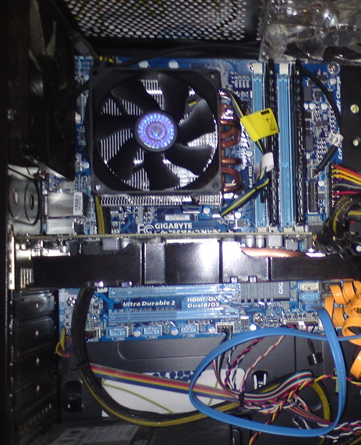

Είπαμε. Στην 1η. Μια χαρά άνετα θα είναι. Δες φωτο, βλέπεις να είναι στενάχωρα?

Μην κοιτάς αυτό που λέει σαν όνομα αλλά στο πόσο λειτουργεί
1. 1 x PCI Express x16 υποδοχή, που λειτουργεί στα x8 (PCIEX8)
* Η PCIEX8 υποδοχή μοιράζεται από κοινού το έυρος διαύλου με την PCIEX16 υποδοχή. Όταν η PCIEX8 υποδοχή είναι σε χρήση, η PCIEX16 υποδοχή θα λειτουργεί με ταχύτητα έως x8.
2. 1 x PCI Express x16 υποδοχή, που τρέχει σε x16 (PCIEX16)
* Για βέλτιστη απόδοση, αν μόνο μία PCI Express κάρτα γραφικών είναι να εγκατασταθεί, να εγκατασταθεί στην PCIEX16 υποδοχή.
3. 1 x PCI Express x16 υποδοχή, με λειτουργία x4 (PCIEX4)
4. 1 x PCI Express x1 υποδοχή (Όλες οι PCI Express υποδοχές προσαρμόζονται με το PCI Express 2.0 πρότυπο)
Αυτές είναι οι τρείς μπλε που βλέπεις και πάνε με την σειρά PCIEX16,PCIEX4,PCIEX8 απο πάνω προς τα κάτω (απο δεξιά προς αριστερά στην εικόνα που έβαλα πριν)
Ωραια....Οπως μ τα λες...Βλεπω οτι η δευτερη υποδοχη λειτουργει χ16 ...!!!
Ξαναδιάβασε το post και ξαναδές την εικόνα
Δηλαδη το 1. 2. 3. 4. π εχει δεν ειναι κατα σειρα???ΣΤην παραθεση σου στο ποστ #27 βλεπω το 2.---->>>>να λειτουργει χ16...!!!!!!!!Δεν ειναι η 2η κατα σειρα λοριδα ????
Απο το manual
OXI δεν είναι η σειρά είναι μια απλή αρίθμηση

Δεν τα ξαναείπαμε? Δεν τίθεται θέμα χώρου, σου έδειξα φωτο. Γιατί να μπει στο δεύτερο?
