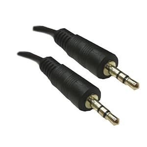

Το καρφί περνάει ψηφιακό δηλαδή; Οπότε, κάνω ένα bracket με θυληκό jack, ενώνω την TV με jack καλώδιο και μετά τηλεόραση με Home Cinema με την οπτική.
yes dude!!! :T: αρκεί να είναι mono (όχι στέρεο) η διαφορά φαίνεται εδώ
mono
http://www.electron-stores.gr/catalog/images/CABLE-408-1,5.jpg
stereo
http://ecx.images-amazon.com/images/I/41Pof52q6IL._AA300_.jpg
yes!
