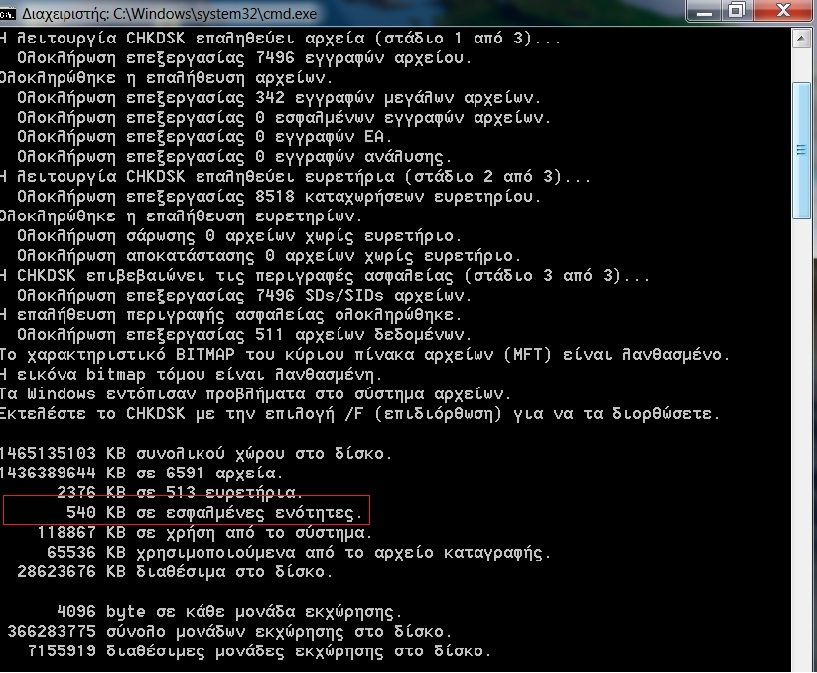

Θελω απλως μια επιβεβαιωση οτι εχει προβλημα ο wd elements 1.5ΤΒ που εχω και ειναι και σε εγγυηση (για 1,5 μηνα ακομα)
Δεν μπορουσε να τον διαβασει το wd tv live player και τον εβαλα στο pc για ελεγχο
μολις συνδεθηκε μου εβγαλε οτι πρεπει να γινει σαρωση για σφαλματα , και οπως εκανε ελεγχο μου εβγαλε καποιους τομεις που δεν μπορουσε να διαβασει
εκανα chkdsk και μου εβγαλε 540kb σε εσφαλμένες ενότητες
βεβαια τωρα ανοιγω τα αρχεια που εχει αλλα με τους χαλασμενους τομεις θα εχω προβλημα
Οποτε τον καλυπτει η εγγυηση δε συμφωνειτε?

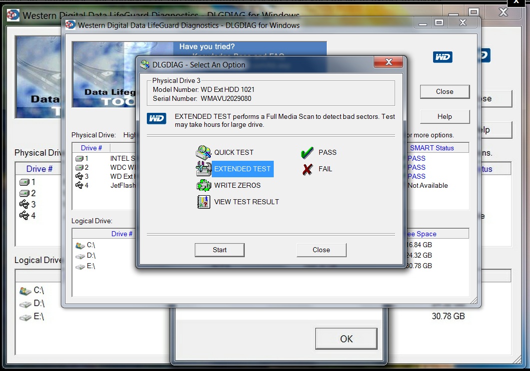

Κατέβασε το διαγνωστικό της WD και αν σου βγάλει και εκεί λάθη, rma da bits
εκανα το quick test κ το περασε οπου quick test=ελεγχει την ακεραιοτητα των δεδομενων
στο full test "performs full media scan to detect bad sectors"
οπου : bad sectors=εσφαλμενες ενοτητες
δηλαδη να ψαξει να βρει αν υπαρχει κατι,το οποιο ηδη εχω βρει εγω με το chkdsk
Απο οτι ξερω μεχρι τωρα η υπαρξη bad sectors ειναι αιτια αντικαταστασης ενος δισκου
μπορείς να "μαρκάρεις" -με software- σε ένα δίσκο ενότητες (sectors) bad και έτσι να τα βλέπει το chkdsk.
Το διαγνωστικό όμως της WD στο full scan προσπαθεί να διαβάσει και να γράψει (με τα ιδια δεδομένα ώστε να μην τα χάσεις) ΚΑΘΕ sector, και τους "bad". Εκεί μπορεί να βρεί και άλλους sectors ή να σου αναφέρει ότι και οι "bad" κακώς έχουν μαρκαριστεί έτσι.

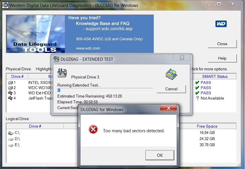

ήρθε και η επιβεβαίωση της wd , το τεστ τρέχει ακόμα αλλά εχει βγάλει αυτο το μήνυμά :
οποτε πρεπει να παει καρφι για rma νομίζω
edit
fail στο full test
