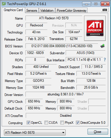

Αα οχι σορρυ τωρα καταλαβα οτι μου εστειλες το σιτε να δω το gpuz μου.Λοιπον να η εικονα C:\Users\marios\Desktop\KARTA GRAFIKWN.gif
H εικονα δε φαινεται ....αλλα οκ.(βρες να την επισυναψεις εδω ή ανεβασε το σε καποιο site (πχ imageshack.us) και δωσε το λινκ).

Εε η καρτα που εχω τωρα ειναι η ati radeon hd5570.Θελω να βεβαιωθω, αυτες που μου λες οτι κανουν για μενα θα κανουν σιγουρα,θα ειναι καλυτερες απο αυτην που εχω και θα ειναι αρκετα ποιοτικες για τρελο gaming?
Και οι τρεις καρτες που προανεφερα ειναι ασυγκριτα καλυτερες απο αυτην που εχεις τωρα και ειναι συμβατες με το συστημα σου.
