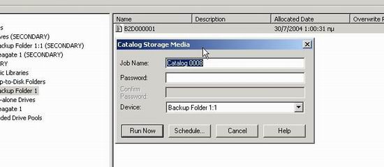

spc Posted July 29, 2004 Author #3 Share Posted July 29, 2004 Δεν είναι ιδιαίτερα εξειδικευμένη:Μέχρι τώρα γινόταν backup σε εξωτερικό δίσκο (backup to disk folder).Ακολούθησε format στο μηχάνημα και εκ νέου εγκατάσταση με τις ίδιες ακριβώς παραμέτρους. Τα υπάρχοντα media στον εξωτερικό δίσκο αναγνωρίστηκαν αυτόματα (αφού δόθηκε πάλι το ίδιο path του εξωτερικού σκληρού στην νέα εγκατάσταση) και μπήκαν (αύτοματα) στα Imported Media.Το πρόβλημα είναι πως μπορούν πλέον να χρησιμοποιηθούν για restore; (αν δοκιμάσεις ζητάει να κάνεις τα media catalog αλλά το αντίστοιχο job που δοκιμάζω αποτυγχάνει).Τώρα που το σκέφτομαι η ερώτηση πρέπει μάλλον να είναι σχετικά απλή για κάποιον που έχει ξαναστήσει το πρόγραμμα (εγώ το χρησιμοποιώ περίπου 1 χρόνο αλλά είναι η πρώτη φορά που το ξαναστήνω μετά από format στο ίδιο μηχάνημα).Σημειωτέον ότι δόκίμασα να κάνω move τα media σε άλους φακέλους (media set κλπ) μπας και από εκεί δουλέψει το catalog και μετά το restore, αλλά χωρίς τύχη.Ευχαριστώ εκ των προτέρων για την όποια βοήθεια. Link to comment Share on other sites More sharing options...

spc Posted July 29, 2004 Author #5 Share Posted July 29, 2004 το πρόβλημα είναι ότι δεν ξεκινάει καν το restoreμε το που θα πατήσεις restore (είτε από το menu είτε με δεξί κλικ στα media) σου λέει ότι δεν υπάρχει media σε catalog για να ξεκινήσειμε άλλα λόγια, αν καταλαβαίνω καλά, δεν μπορεί καν να ''διαβάσει'' τα media (αν και τα έχει βάλει μόνο του στα imported και μάλιστα στα ''Backup Exec and Windows NT Backup Media'') Link to comment Share on other sites More sharing options...

spc Posted July 30, 2004 Author #8 Share Posted July 30, 2004 δεν φτάνει μέχρι εκεί γιατί δεν μπορεί να δει media για να κάνει restore από αυτάτα έχει στα imported αλλά δεν μπορεί να τα ''διαβάσει'' ούτε και να τα κάνει catalogμήπως υπάρχει κάποια πολύ απλή διαδικασία για να ''δει'' τα Imported Media;Από windows restore κάνει κάτι κουλά: Πάει να ξεκινήσει αλλά τελικά κολλάει (είχα και password στο Veritas οπότε νομίζω ότι γενικότερα μόνο από αυτό θα βγει - αν βγει - άκρη) Link to comment Share on other sites More sharing options...

spc Posted July 30, 2004 Author #10 Share Posted July 30, 2004 ΟΚ, το Invertory έγινε κανονικά.Αλλά έχω πρόβλημα με το step 3:3. Do one of the following:- Right-click the drive to display the shortcut menu, and then click Catalog.Με right click στο drive δεν υπάρχει option για Catalog. Catalog Option υπάρχει μόνο σε right click των media αλλά πάλι δεν δουλέυει (μετά το inventory)- Select a drive, and then on the Tools menu, point to Device Operations, and thenclick Catalog.Ελπίζω να μην σε ταλαιπωρώ,,,, Link to comment Share on other sites More sharing options...

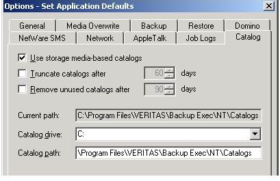

RootX Posted July 30, 2004 #11 Share Posted July 30, 2004 Οκ, το μανιουάλι τα λέει λίγο μπερδεμένα.... Restore Operations and the Catalog While backing up data from a device, Backup Exec creates a set of catalog files that reside on the media server. These catalog files contain information about the contents of all media and are used when selections are made for restore jobs. Media backed up at other Backup Exec installations must be cataloged before data can be viewed in the Restore Selections tab and selected for restore operations. This media must have a Catalog operation performed on it before files can be selected to restore. For more information, see Cataloging Media in a Drive (είναι το κομμάτι στο προηγούμενο post). Setting Catalog Defaults To configure the catalog defaults select Options from the Tools menu, and then click Catalog. Options - Catalog Tab Link to comment Share on other sites More sharing options...
RootX Posted July 30, 2004 #12 Share Posted July 30, 2004 Default Catalog OptionsUse storagemedia-based catalogsSelect this option to allow Backup Exec to read the cataloginformation from the media. This feature allows media that isnot currently a part of the on-disk catalog (for example, mediathat was written by another installation of Backup Exec) to becataloged in minutes.Media-based catalogs allow quick cataloging of tapes that arenot included in the disk-based catalog. This feature allowstapes to be cataloged in minutes, rather than hours which canoccur with traditional file-by-file cataloging methods.Truncate catalogs after x daysSelect this option to retain only the header information and toremove all file and directory details after the specified numberof days. This option reduces the size of the catalogsconsiderably. After the catalogs have been truncated however,the files and directories cannot be restored unless they arerecataloged.Remove unused catalogs after x daysThis enables Backup Exec to automatically delete disk-storedcatalogs which have not been accessed in the specified numberof days. Enabling this feature can help manage disk space usedby catalogs; however, after removing catalog information formedia, the media must then be re-cataloged before data can beselected from it for a restore operation. The access date fordisk-stored catalogs is updated each time data is restoredfrom, or appended to the media.Current path The path where the catalog files are located. This path defaultsto \Catalogs in the \Backup Exec\NT directory.Catalog drive Select a volume where the catalog files are located. This isuseful if you have limited disk space on your media server.Catalog path Specify a path on the volume for the catalog files. If the pathyou provide does not exist, you will be prompted to create thepath. Link to comment Share on other sites More sharing options...

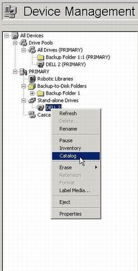

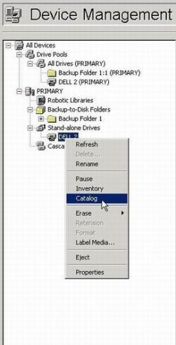

RootX Posted July 30, 2004 #13 Share Posted July 30, 2004 Σε μένα, εμφανίζει την επιλογή catalog κανονικά, Link to comment Share on other sites More sharing options...
spc Posted July 30, 2004 Author #14 Share Posted July 30, 2004 εμένα με δεξί κλικ δίνει πολύ λιγότερες επιλογές (μεταξύ των οποίων δεν είναι το catalog - ούτε καν γκριζαρισμένο) - ίσως επειδή είναι back-to-disk Folder και όχι stand alone drive όπως εσέναμπορείς να δοκιμάσεις δεξί κλικ στο backup to disk Folder 1 που έχεις πιο πάνω να δούμε αν σου βγάζει την επιλογή catalog;τα προηγούμενα περί catalog, κατανοητά αλλά σου λένε τίποτα εσένα για το πρόβλημα; Link to comment Share on other sites More sharing options...
RootX Posted July 30, 2004 #15 Share Posted July 30, 2004 Στον 2ο server, που παίρνει backup σε folder, δεν μου δίνει την επιλογή catalog(μόνο inventory) στο device management, αλλά μου την δίνει δίπλα, στο media...Ουσιαστικά αυτό που κατάλαβα, είναι ότι πριν κάνεις restore θα πρέπει να γίνει catalog το media. Link to comment Share on other sites More sharing options...

spc Posted July 30, 2004 Author #17 Share Posted July 30, 2004 Αρχική απάντηση από RootX Στον 2ο server, που παίρνει backup σε folder, δεν μου δίνει την επιλογή catalog(μόνο inventory) στο device management, αλλά μου την δίνει δίπλα, στο media...Ουσιαστικά αυτό που κατάλαβα, είναι ότι πριν κάνεις restore θα πρέπει να γίνει catalog το media. σωστά το πρόβλημα είναι γιατί δεν γίνεται (βγάζει error χωρίς κάτι παραπάνω) Link to comment Share on other sites More sharing options...
spc Posted July 30, 2004 Author #18 Share Posted July 30, 2004 Αρχική απάντηση από RootX Τι σου βγάζει δλδ?? δεν ανοίγει καν κάτι τέτοιο ? ανοίγει κανονικά, ξεκινάει το job και μετά job failedέψαξα αλλά δεν βρήκα παραπάνω πληροφορίες για τον λόγο του failureίσως αν βρούμε τον λόγο για το failure κάτι γίνει, αλλά πως;υπάρχει περίπτωση να γίνεται catalog όλο το disk (όπως σε εσένα) και όχι μόνο το κάθε media ξεχωριστά; μάλλον αυτό δεν πρέπει να ισχύει σε backup-to-disk folders.κάτι τελευταίο: όταν λες manual εννοείς το help που έχει στο cd; Link to comment Share on other sites More sharing options...
