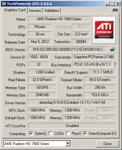

Αυτό που σώζει το bios δίνει ένα rom αρχείο με ακατάληπτους χαρακτήρες...Με τι το ανοίγω για να δω το asic;

Εκ πρωτης αν τα βλεπεις καλα, η ταση του πυρηνα ειναι πολυ υψηλη για default.
Μεχρι να κανω μερικους υπολογισμους, κοιταξε - βεβαιωσου οτι ισχυουν τα εξης,
1) Εχεις απενεργοποιησει την onboard VGA.
2) Εχεις απενεργοποιησει την onboard καρτα ηχου.
3) Δεν υπαρχουν φορτωμενοι στο συστημα drivers γι αυτες τις δυο καρτες, καθως και κανενας driver που να σχετιζεται με την onboard HDMI (εικονας και ηχου).
4) Εχεις διαγραψει - απεγκαταστησει ολες τις nonPresent καρτες (εικονας και ηχου).
Θα επανελθω.
Όλα αυτά τα επιβεβαίωσα και έκανα και disable το hdmi. Volts και ρολόγια είναι τα default.
Αφου εισαι σιγουρος....!
Συμφωνα με το asic η default ταση στα 1050 Mhz πρεπει να ειναι 1.121 volts και με το boost να φτανει στα 1.201.
Μεγιστη ασφαλη ταση O/C εχεις τα 1.223 και μεγιστη ασφαλη για το chip τα 1.294 volts.
Για σωστη μεταπτωση Low/High πρεπει η συχνοτητα του πυρηνα να ανεβει στα 1053 και των μνημων να πεσει στα 1230.
Τωρα, κοιταξε πρωτα απ ολα γιατι η καρτα σου βρισκετα στα 1.219 .
1) Χρησιμοποιησε το utility μου και κανε disable το ULPS.
2) Ελενξε ξανα τα παντα.
3) Αν δεν, το προβλημα ειναι hardware.
