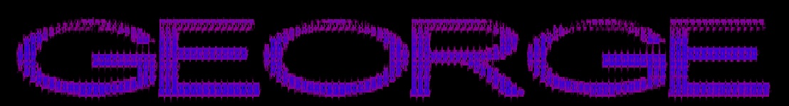

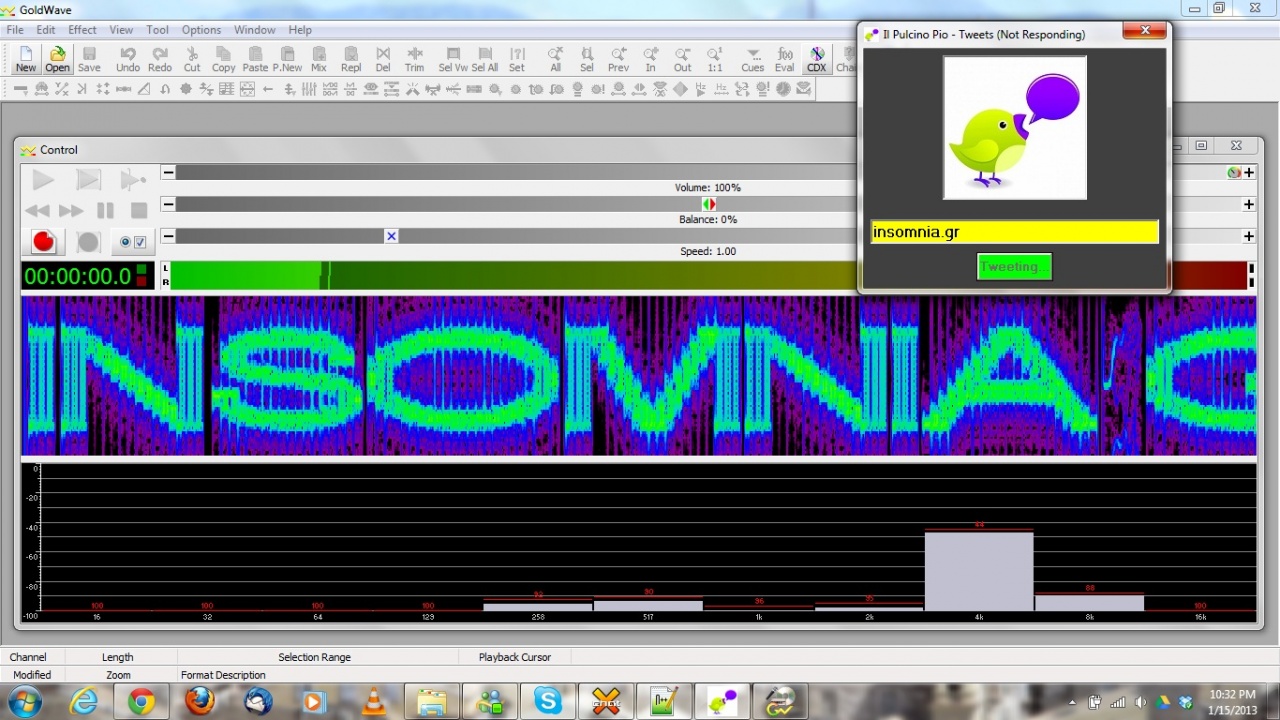

Το λογισμικό με το "Κελαηδίζων Πουλάκι που μεταφέρει μυνήματα μικρού μεγέθους..." είναι στην ουσία ένα λογισμικό που "εκπέμπει", δηλαδή παίζει αρχεία ήχου που έχουν κατασκευαστεί, με βάση τις παραπάνω γνώσεις, με τέτοιο τρόπο και προδιαγραφές ώστε κάθε γράμμα (στα κεφαλαία) και κάθε νούμερο να αποδίδεται γραφικά στο spectrum analyzer ενός προγράμματος επεξεργασίας ήχου όπως το Gold Wave!
Το όλο εγχείρημα έχει μια απλή βάση. Αυτή είναι ότι ένα ικανά διαμορφωμένο σε συχνότητα και πλάτος σήμα μπορεί να κινηθει στο χώρο με τέτοιο τρόπο ώστε να απεικονισθεί επάνω σε ένα spectrum analyzer.
Βέβαια επειδή ένα κύμα έχει πολύ μικρό "πάχος" δε θα βλέπαμε πάντα και καθαρά το κύμα μας. Οπότε στοιβάζοντας πολλα διαδοχικά κύματα θα δημιουργούσαμε μια ορατή απεικόνιση.
Στο παραδειγμά μας, η απεικόνιση των λέξεων γίνεται από τα 3500Hz μέχρι τα 4200Hz.
Για να δείτε λοιπόν τα μυνήματα πρέπει να θέσετε επιπλέον στο Gold Wave το εύρος του spectum analyzer από τα 3500Hz μέχρι τα 4200Hz και να ενεργοποιήσετε την ηχογράφηση ή το monitoring.
Άν κάνετε "Tweet" ένα κείμενο από το Il Pulcino Pio θα δείτε στο spectrum analyzer το μυνημά σας.
Βέβαια η ταχύτητα του είναι μικρή και αυτό έχει να κάνει με πολλούς παράγοντες όπως με το γεγονός ότι η συχνότητες αυτές είναι ακατάλληλες για μεταφορά δεδομένων με ταχύ ρυθμό αλλά και επίσης ότι δε θέλαμε ταχύτητα μιας και ο στόχος ήταν η μεταφορά μυνημάτων που να μπορούμε να δούμε.
