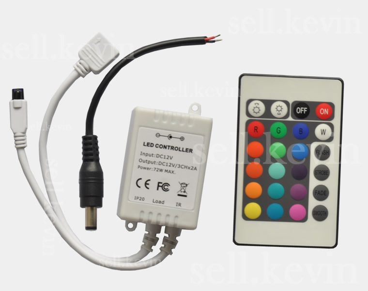

Βρήκα σήμερα στην αποθήκη φίλου τα εξής:
Έχω και μια ταινία από led-άκια και έλεγα να σουλουπώσω λίγο το prodigy και να το φωτίσω.
Στον τροφοδοτικό πως ακριβώς θα το συνδέσω αυτό?
κάπως έτσι?
και αν ναι παίζει ρόλο το ποιο καλώδιο πάει που?
(*) δε ξέρω σίγουρα αν δουλεύει βέβαια ο controller ... dc12v γράφει πάντως(*)
Όποια βοήθεια ευπρόσδεκτη
Στο κόκκινο του τζακ η 12άρα σου και στο μαύρο ένα απο τα 2 ενδιάμεσα του μολεξ.
Οπως δείχνεις το molex δε ξέρω αν έχεις επιλέξει τη 12άρα αλλά πάρε ένα lay out
τη σύνδεση της ταινίας θα την κάνεις ή με τέτοιο
10 PCS 4 Pin Male Connector Cable For LED Flexible Strips 3528 5050 SMD RGB | eBay
ή με κόψε ράψε και κολλητήρια
Μου δημιουργεί την αίσθηση ότι κάτι δε πάει καλά με την είσοδο του jack στον controller...
Δίνει ρεύμα αλλά μόνο για στιγμές... τον άνοιξα να τσεκάρω και βλέπω είναι λίγο σπασμένο το πλαστικό περίβλημα
Aυτο το μαυρο που του εχεις απανω ειναι απο τροφοδοτικο και το εχεις κοψει?
Το βρήκα έτσι δε το έφτιαξα εγώ... φαντάζομαι απο κάποιο αντάπτορα θα ήταν... ακόμα δε μπορώ να το σταθεροποιήσω όμως... μία δίνει μία όχι... σα να μη κάνει καλή επαφή

Eλα ρε εύκολη δουλεία είναι, βάζεις λίγο κόλλα στιγμής και το κρατάς σφιχτά μέχρι να δέσει (2-3λεπτα ανάλογα τη κόλλα).
Περίμενε και καμιά ωρίτσα να σφύξει καλά και βάλε το βύσμα.
Αν έχεις κολλητήρι μπορείς να κολλήσεις και το καλώδιο κατευθείαν πάνω στο pcb(βγάζοντας το socket) και να τελειώνεις μια κ καλή.
έψαχνα προχθές για κάτι παρόμοιο έπεσα πάνω σε ένα μάλλον ίδιο
Specifications:
Type: 24Key Remote Controller
Connection mode: Common Anode(+)
Input/Output: 12V
Max load current: 2A each color
Output: three CMOS drain-open output
Working Temperature: -20°C-60°C
Mode & Pattern:
16 colors, 5 light pattern: Static/Flash/Strobe/Fade-change/RGB Smooth-change 16-classes Static Mode Dim Control
μήπως είναι σε κάποιο άπο τα παραπάνω υπογραμμισμένα mode και απλά χρειάζεται να αλλάξεις το mode σε Static από το remote control ?
