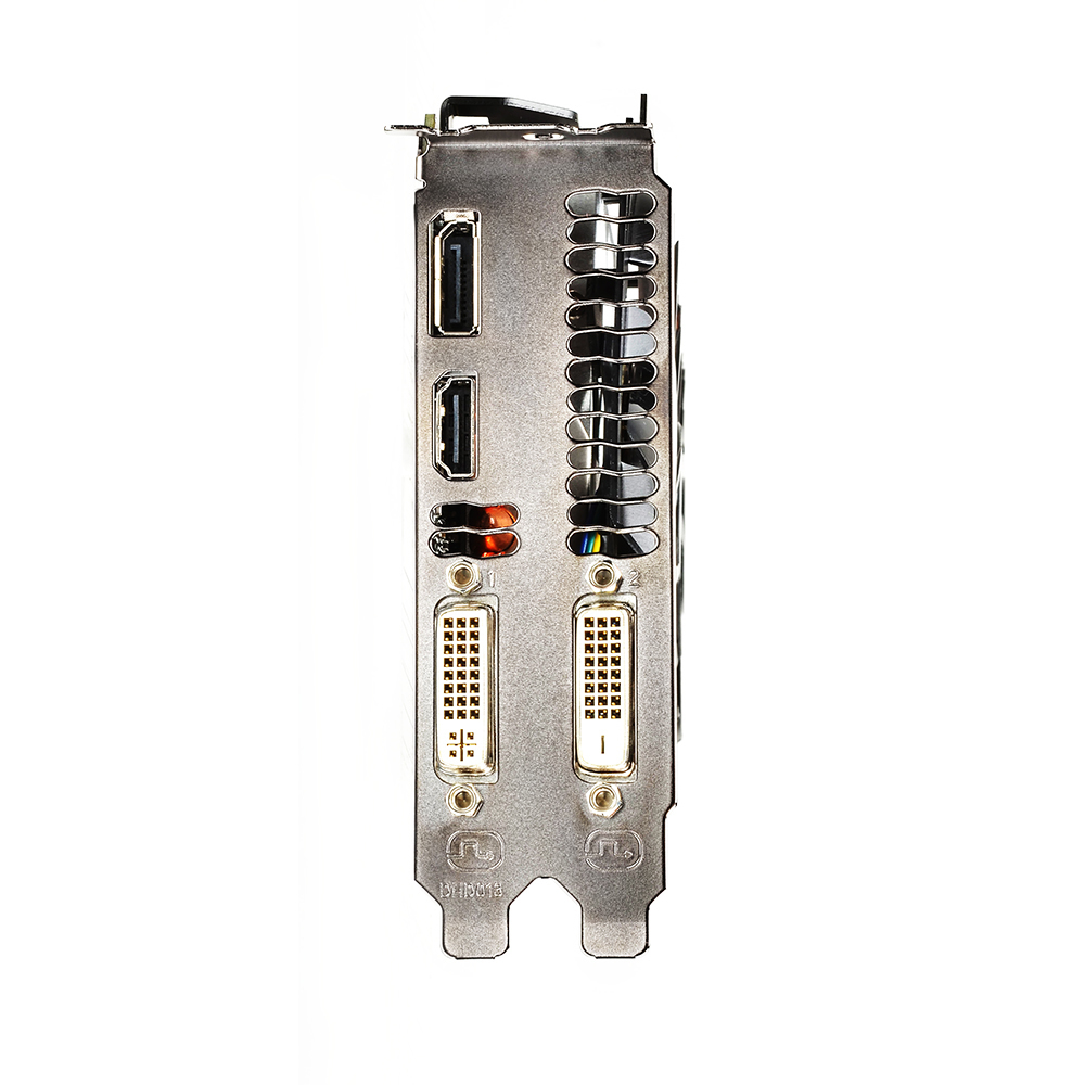

Εχω την καρτα γραφικων Gigabyte Nvidia GTX 770 4GB.
Και εχω κατι απορίες σχετικα με τα βισματα που εχει η καρτα γραφικων.
Εχω αποριες με τα βισματα απο πισω.
DVI-D (Κατω δεξια το ασπρο)
DVI-I (Κατω αριστερα το ασπρο)
HDMI (Το μεσαιο)
Σωστα τα λεω?
Ερωτηση 1...
Το τεταρτο τι ακριβως ειναι το οποιο δεν αναφερω?
Αυτο πανω απο την HDMI ρωταω που ειναι μονο του.
Ερωτηση 2...
Επειδη η οθονη μου συνδεεται με VGA εχω ανταπτορα ο οποιος ειναι απο VGA σε DVI-I.
Επειδη ηθελα να βαλω δυο οθονες πανω στην καρτα γραφικων μου οπως στον παλιο μου υπολογιστη πηγα να βαλω ακομα ενα ανταπτορα για να συνδεσω ακομα ενα VGA και ειδα οτι δεν κανει και ετσι εψαξα και ειδα οτι υπαρχουνε δυο διαφορετικα DVI γιατι δεν το ηξερα.
Και μιας και ο δευτερος μου ανταπτορας δεν εκανε πηρα εναν να ειναι απο VGA σε DVI-D.
Το συνδεω αλλα δεν κανει τιποτα.
Θελω να πω δεν βρισκει την δευτερη μου οθονη.
Κανω κατι λαθος?
Η μηπως το DVI-D ειναι για κατι αλλο?
Και μπορω να συνδεσω VGA μονο σε DVI-I?
Παντως και οι δυο οθονες δουλευουνε κανονικα σε αλλον υπολογιστη ταυτοχρονα κια οι δυο μαζι.
Δουλευουνε και οι δυο κανονικα μια μια στην ιδια υποδοχη DVI-I.
Και καμια απο τις δυο δεν δουλευει στην υποδοχη DVI-D.
Η καρτα γραφικων ειναι καινουργεια αγορασμενη στην ζελατινα οποτε δεν μπορω να φανταστω οτι ειναι χαλασεμη η υποδοχη αυτη.
Και ειναι σχετικα φρεσκια σπαρταραει μαζι με ολο τον υπολογιστη.
Και ειδα οτι στην καρτα γραφικων γραφει αυτα εδω.

Ποια η διαφορα απο το DVI-D με το DVI-I?
*DVI-I = Κουτακια με τον σταυρο.
*DVI-D = Κουτακια με την γραμμη.
Οποιος γνωριζει τα φωτα του παρακαλω γιατι δεν βγαζω ακρη.
Ευχαριστω.
το dvi-d δινει μονο ψηφιακο σημα αρα δε μπορεις να δωσεις με τον ανταπτορα.Το dvi-i δινει ψηφιακο και αναλογικο (με ανταπτορα)
Η πρωτη υποδοχη ειναι display port
Δηλαδη δεν μπορω να συνδεσω αλλη οθονη πανω στην καρτα γραφικων μου?
Οταν λες οτι δεν μπορω να δωσω με τον ανταπτορα, ειναι σαν να μου λες οτι με κατι αλλο μπορω.
Με τι αλλο μπορω να δωσω σημα για να συνδεσω οθονη?
Υπαρχει καποιος αλλος τροπος απο το DVI-D?
Αμα παρω ανταπτορα HDMI προς VGA θα μπορεσω να συνδεσω οθονη η παλι οχι?
Ειναι δυνατον να μην μπορω να συνδεσω δευτερη οθονη σε καρτα γραφικων?
Η Display Port τι ακριβως ειναι? Τι συνδεω εκει περα?
Απο το dvi-d το ξεχνας.Μονο αν βρεις αλλη οθονη που θα παιρνει σημα ψηφιακα.Δοκιμασε με ανταπτορα hdmi, δεν ξερω αν θα δουλεψει παντως.

Ναι, υπάρχουν κι άλλες εκδόσεις HDMI.
Η displayport είναι και αυτή μια θύρα επικοινωνίας σαν την HDMI (μεταφέρει ψηφιακό σήμα εικόνας και ήχο) η οποία από κάποιες διαφορές στη μορφολογία (άλλο βύσμα δηλαδή) έχει και διαφορές σε κάποια άλλα χαρακτηριστικά.
Άνετα θα βρεις αναλυτικά τα χαρακτηριστικά τους με ένα απλό ψάξιμο (π.χ. wikipedia).
Όπως σου είπε ο steve_m η DVI-D θύρα μεταφέρει μόνο ψηφιακό σήμα οπότε και μετατροπέας VGA (αναλογικό σήμα) δε θα λειτουργήσει. Σε αντίθεση με την DVI-I που μεταφέρει και ψηφιακό και αναλογικό.
Δες τι θύρες έχουν οι οθόνες σου και τί έχεις διαθέσιμο στην κάρτα γραφικών σου οπότε κινείσαι ανάλογα.

Η δεύτερη οθόνη λαμβάνει σήμα από την κάρτα γραφικών; Το ότι έβαλες καλώδιο που ταιριάζει μηχανικά δεν σημαίνει κάτι αν δεν ταιριάζει ηλεκτρονικά. Χρησιμοποιήσες την DVI-I ή την DVI-D υποδοχή; Και έχω απορία τι οθόνη είναι αυτή που θέλεις να συνδέσεις που έχει μόνο VGA υποδοχή και πόσο παλιά είναι.
Τέσπα, για να δούμε που βρισκόμαστε. Απόσυνέδεσε το καλώδιο της ΚΥΡΙΑΣ οθόνης σου και άσε πάνω μόνο την δεύτερη που έβαλες με τον adapter. Άναψε PC. Αν δεν έχεις εικόνα στην οθόνη τότε έχεις κάνει λάθος στη σύνδεση κάρτας γραφικών - monitor ή έχουμε πρόβλημα συμβατότητας. Το menu θα εμφανιστεί όταν η κάρτα γραφικών δει την δεύτερη οθόνη δηλαδή μόνο αν στέλνει σήμα κανονικά στην 2η.
