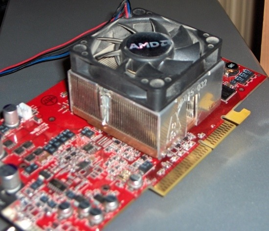

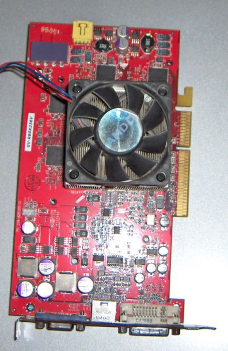

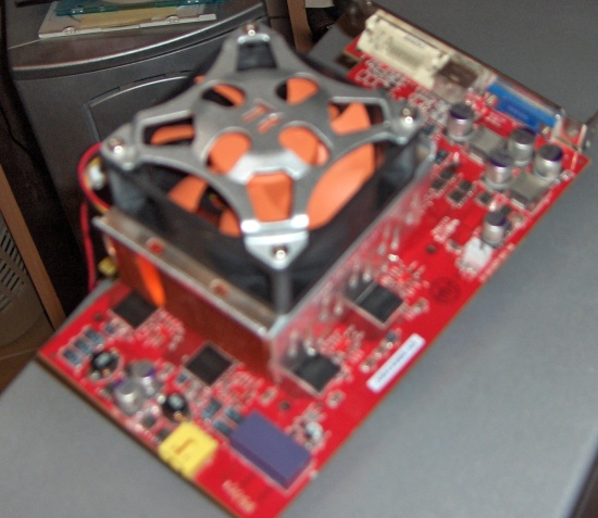

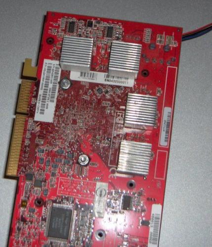

Θα βγαλω φωτος απο την δικια μου

Θα ερθουν, don't worry, το βραδυ που θα παω σπιτι θα τις βγαλω.

Αλλά δεν κατάλαβα πως την έβαλες , με κόλλα οι τρύπες ? και επίσης με ποιο τρόπο άμα είναι ένα από αυτά τα 2
Εννοώ ότι έκανες τις τρύπες μέσα από την ψήκτρα , αν κατάλαβα είναι ψήκτρες από socket a , σωστά ?

H stock ψυκτρα απο εναν 2500+ ειναι, θα σου βγαλω φωτο και αυτη αυριο για να δεις ακριβως πως τις εχω κανει.
