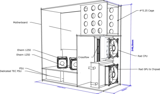

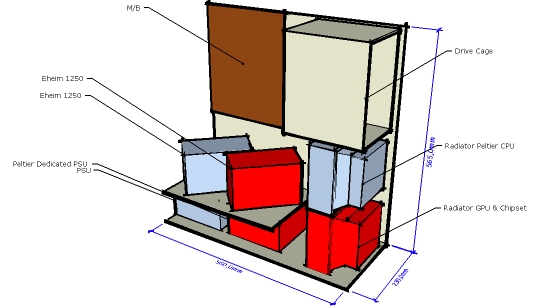

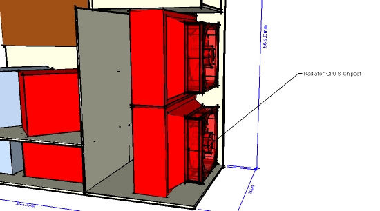

Εδώ και αρκετό καιρό στριφογυρνάει στο μυαλό μου ένα watercooling project και αποφάσισα να το μοιραστώ με κάποιον για να πάρω και μια δεύτερη γνώμη βρε αδελφέ ;)
Λοιπόν, η ιστορία έχει ως εξής:
1. Ιδιοκατασκευή case
2. 2xPSUs (1 Dedicated για peltier CPU & 1 για τα λοιπά)
3. 2xRadiators ή Heatcores (1 για pelt και 1 για λοιπά βλ. GPU & Chipset)
4. 2xEheim 1250 για τα 2 κυκλώματα (1. Pump-Rad-CPU-Pump & 2. Pump-Rad-GPU-Chipest-Pump)
Και επειδή μία φωτό ίσον χίλιες λέξεις μία που έφτιαξα μέσα σε 20 λεπτά (γι' αυτό λίγη κατανόηση :giveup: ) στο Sketch3D.
Πως σας φαίνεται?
Το σχέδιο το δουλευώ βέβαια ακόμα...

πολύ ωραία όλα...
κάποια σχόλια/απορίες

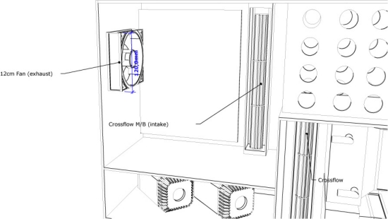

α) ψύξη στο διαμέρισμα των τροφοδοτικών?
β) ψύξη στο μόμπο? θα έλεγα είσοδο από πίσω, έξοδο μπροστά από τους σκληρούς να φεύγει ο ζεστός αέρας και να ψύχονται και αυτοί...
γ) τα διαμερίσματα από τί υλικό θα είναι? ειδικά εκεί που θα πατάνε οι αντλίες θα πρέπει να είναι κάτι σταθερό για΄τους κραδασμούς... αλλιώς θα έχεις θόρυβο...
δ) τανκ θα έχεις στο κύκλωμα? θα βοηθούσε...
ε) με τί υλικό θα γίνει το case?
HAPPY MODDING!

Γίνομαι λίγο κουραστικός με την τόση λεπτομέρια που ποστάρω, αλλά αν έχω τέτοια διεξιοτεχνία και στην κατασκευή, ε τότε θα βγεί κάτι πολύ καλό ;)
Στην τελική θα χρειαστώ λεπτομερέστατα σχέδια για την κατασκευή.
Σχετικά με τα σφηκτιράκια ... ΠΩΣ δεν το σκέφτηκα αυτό :laughing:

Ευχαριστώ...:happy:
Απαντήσεις:
α) Το κάτω μέρος του case θα είναι τρυπητό βλέπε stacker (μήπως έχω πάρει πολλές ιδέες από εκεί;)
Το πίσω τροφοδοτικό θα έχει ανεμιστήρα 12cm από κάτω και θα κοιτάει η έξοδος του αέρα προς τα πίσω. Το μπροστά ίδιο fan αλλά θα κοιτάει προς τα την αριστερή πλευρά του case (για να μην ζεσταίνει το πρώτο τροφοδοτικό)
β) Δεύτερο crossflow ίσως?
γ) Το σκέφτομαι για 5mm ακρυλικό
δ) Όχι θα είναι κλειστού κυκλώματος
ε) Αλουμίνιο (έχω τον πατέρα μου ηλεκτροσυγκολητή και έχει αλουμινάδες γνωστούς :whistling:
Πάω να συνεχίσω το σχέδιο ... τώρα ξύπνησα :flex:
Καλό σαν ιδέα.
Με σκελετό από αλουμίνιο και εξωτερικά από ακρυλικό θα γίνει πολύ καλό.
Μπορείς να βάλεις φιμέ ακρυλικό και να αφήσεις διάφανα μόνο τα σημεία που θέλεις να φαίνονται.
Για τα τροφοδοτικά θα σου πρότεινα να τα βάλεις πάνω από την mobo για να μην ζεσταίνουν και τις αντλίες.
Αρχική απάντηση από Spyrious [Σήμερα, στις 13:27]
Καλό σαν ιδέα.
:hmm: Πολύ σωστό αυτό με τα τροφοδοτικά.
Γιατί όπως το είχα σκεφτεί για το δεύτερο τροφοδοτικό να αποβάλει τον αέρα από την δεξιά πλευρά του case, αυτός ο ζεστός αέρας θα πήγαινε στο crossflow του mobo. :slap:
