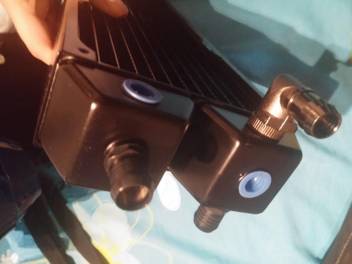

pug_f_e Δημοσιεύτηκε Φεβρουάριος 26, 2015 #1 Δημοσιεύτηκε Φεβρουάριος 26, 2015 Μια ερωτησουλα.. Εχει σημασια ποια και ποσες τρυπες θα χρησιμοποιησω απο το παρακατω ψυγειο? Δηλαδη αν βαλω για εισοδο μια απο τα πλαγια και για εξοδο μια απο την αλλη πλευρα και μια τριτη την κανω εξοδο για να βγαινουν τα νερα( πρισθετοντας ενα κομματι σωληνα?
karmen1983 Φεβρουάριος 26, 2015 #2 Φεβρουάριος 26, 2015 Κάνεις μία τρύπα είσοδο και μία έξοδο για το loop σου. (φρόντισε να μην είναι απο την ίδια πλευρά όμως. Δηλαδή μία να είναι στα αριστερά όπως βλέπω τη φωτό και μία στα δεξιά) Αν θέλεις φυσικά, μπορείς σε μία τρίτη τρύπα να βάλεις ένα ρακορ με μία σωλήνα και τάπα μετά για άδειασμα ανα πάσα στιγμή.
Spyros Mil Φεβρουάριος 26, 2015 #3 Φεβρουάριος 26, 2015 Δές πρώτα πώς και πού θα τοποθετηθεί - ποιά θα είναι η τελική του θέση, ανάλογα με τους χώρους σου - και απλά αποφασίζεις ποιές τρύπες σε "βολεύουν" να χρησιμοποιήσεις. Ιδανικά - εάν είναι εφικτό με την διάταξη που σκέφτεσαι, ή έξοδος, δλδ. το ζεστό να είναι πιό ψηλά από την είσοδο (κρύο), ώστε να βοηθάει (έστω και αυτό το λίγο) η ... φυσική ροή της... φυσικής. Πολύ σωστά όπως ανέφερε και η "karmen" του '83: "φρόντισε να μην είναι απο την ίδια πλευρά όμως. Δηλαδή μία να είναι στα αριστερά όπως βλέπoυμε τη φωτό και μία στα δεξιά". Για το παπάκι μου κάνει το "ψυκτήρι"..? Άντε να μας δώ κάποια στιγμή να τους βάζουμε και... air condition...
pug_f_e Φεβρουάριος 26, 2015 Author #4 Φεβρουάριος 26, 2015 Αααα καταλαβα..για να το πουμς μπακαλιστικα..η εισοδος στο ενα "εξογκωμα" του ψυγειου και η εξοδος ατο αλλο κουτακι( εξογκωμα)Για το εξτρα κομματακι του σωληνα με τη ταπα, τη βαζω οπου να ναι..
karmen1983 Φεβρουάριος 26, 2015 #5 Φεβρουάριος 26, 2015 Ναι με τη διαφορά ότι αυτό το όπου να ναι καλό θα είναι να βρίσκεται στο πιο χαμηλό σημείο του κυκλώματός σου. Αν πχ το ψυγείο σου είναι στην οροφή δε θα είναι και το πιο σωστό να το χρησιμοποιήσεις σαν άδειασμα.
Spyros Mil Φεβρουάριος 26, 2015 #6 Φεβρουάριος 26, 2015 "Για το εξτρα κομματακι του σωληνα με τη ταπα, τη βαζω οπου να ναι.. " ...μ' έχασες. Η τάπα καλύτερα να μπεί σε χαμηλό σημείο για το " πλήρες άδειασμα"... @karmen είσαι πιό γρήγορη στην πληκτρολόγηση
pug_f_e Φεβρουάριος 26, 2015 Author #7 Φεβρουάριος 26, 2015 Τα ψυγεια θα μπουν στο πατωμα κ τα 2..Οποτε υποθετω το οπου να ναι ισχυει.. :-)
