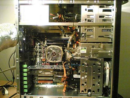

Αρχική απάντηση από fantacid
o σωληνας αριστερα του κουτιου χρησημευει για την ψυξη σου ή βρεθηκε τυχαια διπλα στο pc?
:clap: :clap: :clap:
