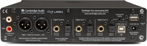

. κοίτα εδώ για τις εξόδους :
post-44129-0-10984800-1431867242_thumb.j
Δεν υπαρχει balanced σημα απο rca σε xlr/trs.
Για αυτό τον ρώτησα.
το ντακ έχει ανεξάρτητη πρίζα ρεύματος . δεν είναι usb powered
μου είπαν και στο νάκα να δοκιμάσω και μια αναλογική πηγή και να την βάλω στο sub .
αλλά από ότι βλέπω έχει το dacmagic με  balanced outputs.
