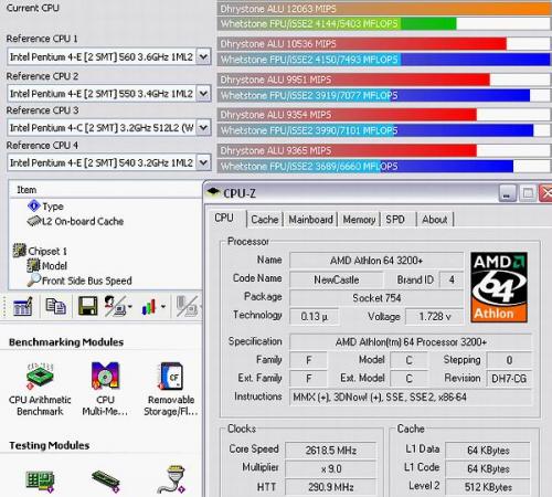

Στην Albatron μολις εδωσα 1.84 ρευμα περιπου (πολυμετρουμενο) LOL o A64 κολλησε (η θερμοκρασια του ητανε καπου 52C η Εpox δειχνει παραπανω)......
Αρα δε θελει ρευματα ο Α64 ειναι οπως τα ειπαμε παραπανω........

ε, που να το ξέρω ο έρμος! ούτε θερμοκρασίες τρελλές είχα, ούτε έδειχνε σημάδια κόπωσης... και μάλιστα έχω τρέξει πάρα πολλές ώρες συνολικά prime... δεν φαίνεται να μασάει τίποτα - μην το φοβάσαι
πάντως το κομμάτι (Α64) δεν ξέρω αν είναι και από τα πολύ καλά... 9*282 έχω spi 32M stable και prime 1 ωρίτσα, 9*285 full benchmarks (και looping), 9*287 ψιλοstable... - όλα αυτά με 1.85!.. (μάλλον πολλά για αέρα! αλλά δεν μασάω)
μήπως όμως θα έπρεπε να ψύξω και τα mosfets γιατί ζεματάνε (και μαζί και κάτι άλλα chipάκια πάνω στο mobo)?! ίσως να βοηθούσε αυτό να ανέβω κι'άλλο...

Johnny, έχεις χαμηλή συχνότητα για την περίπτωση 348ΗΤΤ

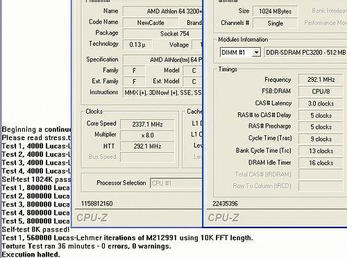

Ρίξε μια ματιά στη φωτό (οι μνήμες είναι μεν χαμηλά, - ο διαιρέτης στα 133 - αλλά με 2.5-4-3-7 1Τ)
Αυτό που δεν έχω κάνει, είναι να προσπαθήσω με ακόμη χαμηλότερο multi και 1*512 ram... πιστεύω θα πάει αρκετά παραπάνω! - αρκεί να μην με περιορίσει το fsb (πχ 3*370 :104: = 1110 mhz! - με το ΗΤ στο 2X όπως είπαμε, δεν γουστάρει!)

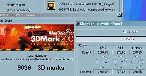

δίνω μερικές φωτο, και θα επιστρέψω και με πιο κρύες συνθήκες όταν ευκαιρέσω
(μέσα έχω και ένα 3dmark01 με μία gf4mx - ήθελα ντε και καλα να σπάσω το 9000... η τρέλλα δεν πάει στα βουνά)

Γιάννη, αυτό περί "περιοχής κατάρρευσης" δεν το πολυκαταλαβαίνω
άλλοι λένε ότι αν δώσουν πάνω από 1,60v σε Α64 δεν βλέπουν διαφορά, ή βλέπουν ελάχιστα Mhz ακόμη...
εγώ όσο δίνω... κερδίζω, και όχι αμελητέα "ποσότητα" σε 3 Α64 που έχω δοκιμάσει. το δε "στρώσιμο" με prime βοηθάει αρκετά...
επίσης είσαι σίγουρος ότι το 1.70v της Giga είναι 1.85?! γιατί 42 βαθμοί σε prime με αερόψυξη, μου φαίνονται πολύ λίγοι...
δεν μπορώ να μετρήσω κιόλας αφού τα Mosfets είναι καλυμένα με ψυκτράκια...
όχι τίποτα άλλο, γιατί σκεφτόμαι να κάνω ΚΑΙ vcore mod :077:
Mην μετρας στα mosfet,ο CPU το vcore τo παιρνει απο τα πηνια που υπαρχουν μετα τα mosfet,μετρα στο ποδαρακι του πηνιου που κοιταει προς την πλευρα της CPU και το μαυρο του πολυμετρου ακουμπα το στο κουτι..........
ρε Johnny μην είσαι τόσο αυστηρός μαζί μου! αφού ξέρεις ότι έλειπα τόσο καιρό και μπορεί να έχω χάσει και κάποια επεοσόδια δεν πρόλαβα να σε "διαβάσω" πλήρως ακόμα - είναι και πολλά ρε φίλε :o
δεν έχω κανένα λόγο να μην σε πιστέψω για το μετρημένο 1.85vcore! απλά μου φάνηκαν χαμηλές οι temps για teravolts! (εντάξει έχω και κουτί άπαιχτο με μπόλικα ανεμιστήρια σε πολύ καλές θέσεις λέμε)
δεν μιλάω για 25 και 30 mhz βελτίωση! από 1,65 σε 1,70 μιλάω για 70-80+ περίπου, και έχει την τάση να ανέβει κιάλλο με το στρώσιμο
επίσης δεν δίνω 1.85 για πειραματικούς σκοπούς μόνο - έτσι το έχω συνέχεια!:077:
και ξέρεις ότι δεν είμαι "sandra russo" τύπος (prime, spi32M:2 απανωτά, memtest (με teravolts πλέον!), looping 3dmark2001:hardware, και κάνω και καμμιά συμπίεση)
δεν υποτιμάω τα δικά σου o/c tools σε καμμία περίπτωση και θα τα δοκιμάσω και αυτά μόλις είμαι "έτοιμος" με τις καινούριες μνήμες! :023:
