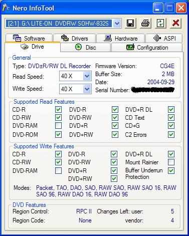

apotsi Ιανουάριος 15, 2005 #45 Ιανουάριος 15, 2005 Βγήκε καινούργια έκδοση firmware για το 832S (συνεπώς και για το 812S, αν θέλετε να το κάνετε OC). Η έκδοση είναι η CG4E από τους CodeGuys. Μπορείτε να την κατεβάσετε από εδώ.... http://codeguys.rpc1.org/firmwares.html

apotsi Φεβρουάριος 8, 2005 #54 Φεβρουάριος 8, 2005 Βγήκε καινούργια έκδοση firmware για το 832S (συνεπώς και για το 812S, αν θέλετε να το κάνετε OC). Η έκδοση είναι η CG5G από τους CodeGuys.Μπορείτε να την κατεβάσετε από εδώ....http://codeguys.rpc1.org/firmwares.html

pryt4n1s Μάϊος 17, 2005 #58 Μάϊος 17, 2005 έχω ένα liteon 451@832 (crossflashed).θέλω να ρωτήσω,για να κάνω flash με νεότερο fw μπορώ να κατεβάσω το κανονικό fw του 832 ? θενξ
apotsi Μάϊος 17, 2005 #59 Μάϊος 17, 2005 Ναι, μπορείς, αλλά καλύτερα είναι να κατεβάσεις από τους CodeGuys http://codeguys.rpc1.org/firmwares.html το 832S.CG5G.patched-cf.rar
