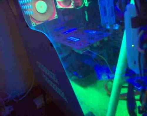

AC9800PBA Οκτώβριος 9, 2004 #11 Κοινοποίηση Οκτώβριος 9, 2004 Εγω προσωπικα δεν θα καθομουν να κανω ηχομονωση....το αποτελεσμα (αισθητικο παντα) ειναι αθλιο...επομενος προτιμω να ακουω αυτο το ελαφρο βουητο που με νανουριζει κιολας...λολ Όχι και άθλιο! Κοιτά το Uv reactive μονοτικό μου Link to comment Share on other sites More sharing options...
soler1442169065 Οκτώβριος 9, 2004 #12 Κοινοποίηση Οκτώβριος 9, 2004 Ποπο αυτο ειναι ακομα πιο αθλιο... Link to comment Share on other sites More sharing options...
