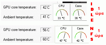

Το έχω στην 6800GT σε ultra χρονισμούς, και παρόλο που έχω και τον prescott στο κύκλωμα η θερμοκρασία της κάρτας μένει στους ανεκτούς 58βαθμούς μετά από gaming. Εντάξει δεν είναι για να κρυώσεις το σύμπαν αλλά τη δουλειά του γιαυτό που είναι την κάνει καλά.

Το GWB1 σε σειρά με Πρέσκοτ (αλήθεια τι συχνότητα; ) και GT@ULTRA στους 58;
Μία χαρά μου κάνει!

χαχαχαχα είχα παιδευτεί αρκετά στο παρελθόν με τα παράλληλα και η αλήθεια είναι ότι δεν έμεινα ικανοποιημένος οπότε δεν ασχολήθηκα με το zalman. Ο Prescott είναι 3άρης και παίζει 3.75 με 1.4v. Μετά από 10 μέρες full load (ναι αλήθεια δούλευε 10 μέρες full load) o cpu έφτασε και έμεινε στους 64, με το νερό να είναι στους 50 βαθμούς.
Υπό νορμάλ συνθήκες λειτουργίας δουλεύει περίπου στους 52-54 βαθμούς το τσιπάκι, σύμφωνα πάντα με το monitor της μητρικής.

Καλά εγώ ο καημένος φοβόμουνα τον 3.2 (presc) και την 6600 (για την 6600 βασικά) και εσύ το δουλεύεις 3.75 με 6800 ultra σε σειρά;

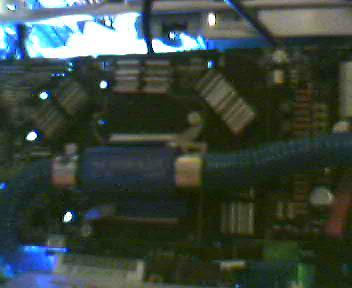

Και μια (άθλια) φώτο (συγνώμη για την ποιότητα αλλά είναι από μια άθλια webcam)
τα μπλοκ αξιζουν αν σκευτεις οτι σου δινει και 2 μεσα....κανει καλη δουλεια για αυτο που ειναι(απλο αλουμινιο με μια τρυπα στη μεση...!!!!!!)αυτο που περισσευει ισως να μπορεις να το βαλεις σε τσιπσετ,εχει και τα ραμσινκς μεσα...(10 ευρω κανουν αυτα απο μονα τους)
