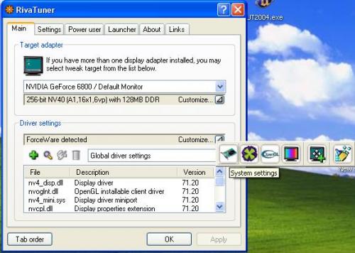

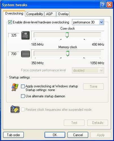

Θα ηθελα να ρωτησω καποια πραγματα σχετικα με o/c της συγκεκριμενης καρτας μεσω του rivatuner.
1)Τους χρονισμους τους αλλάζω απο τα low level system settings?
2)H διαδικασια ποια ειναι,ανεβαζω ταυτοχρονα και τις μνημες και τον πυρηνα?
3)Για Benchmark tests (οπως το αντιστοιχο για cpu το prime95)ποια χρησιμοποιω?
4)Εχω ηδη agpVoltage στα 1.6 λογω o/c της cpu.Yπαρχει προβλημα?

Aπλα κοιτα τις φωτο και θα καταλαβεις.... Για να δεις αν ειναι σταθερη η καρτα εκει τρεξε 3dmark05 κι αν δεις τπτ περιεργες γραμμες ή κουκιδες τοτε για τις γραμμες φταιει ο πυρηνας και για τις κουκιδες η μνημη οποτε χαμηλωνεις λιγο....

1) Όταν τσεκάρεις το "enable driver-level hardware overclocking" στο rivatuner θα σου εμφανίσει επιλογές overclocking και στον driver της κάρτας.
Απ'όπου και να την ανεβάσεις είναι το ίδιο , αλλά προτιμώ το riva.
2) Καλύτερα ανέβασε χωριστά τον πυρήνα , μετά τις μνήμες (με τον πυρήνα σε default) και στο τέλος ανέβασε και τα 2.
3) Το καλύτερο είναι το doom3 timedemo.
Ακόμα και αν δεν βγάλει artifacts , η απόδοση θα πέσει (αισθητά) αντί να ανέβει αν η κάρτα είναι ασταθής ή αν κάνει throttling.
Απλά φρόντισε να βάλεις "ζόρικες" ρυθμίσεις , ώστε να μην είναι cpu limited (προτείνω 1280x1024 , high quality , 2x ή 4xAA) και πρέπει να τρέξεις 2-3 φορές το timedemo για να σου βγάλει το σωστό αποτέλεσμα (ώστε να μην δουλεύει ο σκληρός).
Επίσης βολικό είναι το 3DMark03.
Το test1 κολλάει ΠΟΛΥ εύκολα αν είναι ασταθής ο πυρήνας , ενώ το test3 είναι πολύ ευαίσθητο στις μνήμες (βγάζει artifacts).
To 3DMark05 δεν με ικανοποιεί ως stress test , τρέχει ωραιότατα σε συχνότητες που άλλα benchmarks ή παιχνίδια κολλάνε αμέσως.
4) Δεν έχει πρόβλημα , απλά μην το ανεβάσεις άλλο ώστε να μην αποκτήσει.
Στο ανέβασμα , μην ανεβάζεις 1-1 τα mhz , θα κάνεις 10 χρόνια να τελειώσεις.
Ξεκίνα με 10-10 μέχρι να "κλωτσήσει" , μετά κατέβαινε 5-5 μέχρι να δουλέψει , μετά ανέβαινε 2-2 και πάει λέγοντας.
