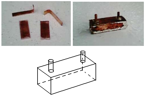

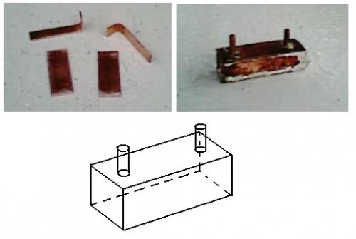

Οι διευκρινήσεις γαι τον Eleven:
-Ένα κουτάκι απο χαλκό θα ακουμπάει σε τέσερα τσιπάκια μνήμης που θα έχουν θερμαγόγημη πάστα, άλλο ένα ίδιο στις άλλες τέσερεις.
-Θα έχουν απο δύο τρύπες, που θα τους κολίσω χάλκιους σολίνες.
-Οι ψύκτρες θα επικινονούνε με πλαστικόυς σολινες που θα προσαρμόσω στους 2 απο τους χάλκινούς σολίνες.
-Η μία ψύκτρα θα έχει σολίνα που θα πηγένει νερό στο κουβά, και η άλλη άλλο σολίνα που θα το πέρνει.
-Θα τις στερεώσω με αυτοσχέδεια μανταλάκια.
Η φωτω τη παρασκευή το απόγευμα ή βράδι για διαλεύκανση κάθε απορίας

Έφτιαξα τα δύο κουτάκια-ψήκτρες. Μένει να βάλω τα σωληνάκια, την αντλία, και να τα βάλω στη κάρτα. Η φωτογραφία με το σύστημα πάνω στη κάρτα, τη τρίτη ή τη τετάρτη.
