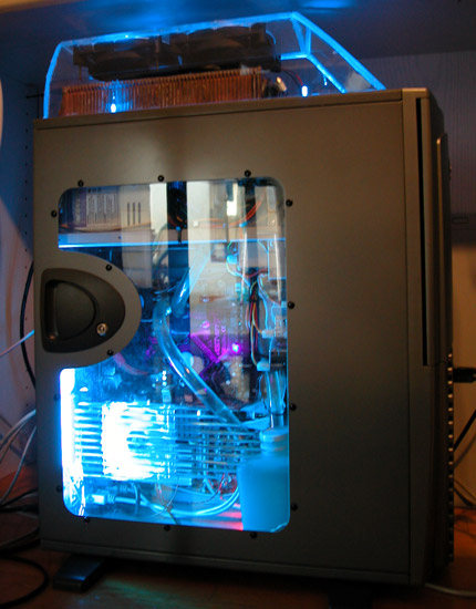

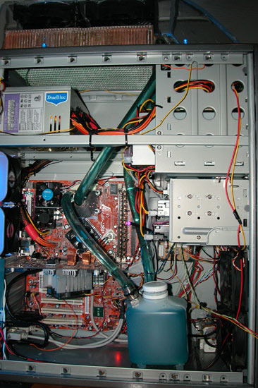

Έχω το ίδιο κουτι και νερο και εχω κανει αυτό, δες το αν θες να παρεις καμια ιδέα. Το ψυγειο εχει μπει σφηνωτο σχεδον σε τετράγωνη τρύπα που εκοψα στην οροφη. Εμενα ειναι φαρδυ (περιπου 16 cm) και δεν χωραγε απο μεσα, εσενα αποτι ειδα μαλλον θα χωραει. Παντως αν και αν βαλω και μπλε φωτιζομενους ανεμιστηρες θα δειχνει ωραια, αν το ξαναεφτιαχνα θα εβαζα τους ανεμιστηρες κατω και το ψυγειο πανω σε push διαταξη δηλαδη για να κοβει το ψυγειο το θορυβο.
Έτσι βέβαια χάνονται 2 θέσεις 5.25, αλλά δεν θέλω να πάω στην άλλη λύση που είναι να βγεί όλο το ψυγείο απ' έξω από το κουτί, γιατί θα μεγαλώσει το ύψος του κουτιού πολύ, πράγμα που δεν θέλω.
Σορρυ τωρα ειδα το ποστ σου οτι και εσενα δε χωραει το ψυγειο. Εγω δε μπορουσα να χασω μαι θεση 5.25 οποτε το εβαλα εξω και πισω. Ετσι βεβαια πανω απο το psu το ψυγειο εχει γυρω στα 5-6 εκατοστα κενο.
Πσοσεξε να εχεις προβλεψει και την οδευση των σωλήνων, μην τα βαλεις ολα ωραια και καλα και δε χωρανε να μπουν οι χρυσοπληρωμενοι Tygon σου!
Είσαι πολύ κοντά σε αυτό που θέλω να κάνω :happy:
Έχω το ίδιο πρόβλημα (φαρδύ ψυγείο), αλλά το δικό μου είναι και ψηλό, λόγω shroud.
Επίσης ότι βγεί εκτός κουτιού θα ντυθεί με πολυεστέρα.
Έχω δοκιμάσει και την push διάταξη αλλά τότε ήμουν 3-4 βαθμούς πάνω. Θόρυβο δεν έχω, οι ανεμιστήρες είναι 22 dB.
Εχε υποψιν σου οτι οταν το μονταρεις το ψυγειο θα παιρνει αερα απο το κουτι αρα ηδη ζεστο οποτε θα ανεβουν οι θερμοκρασιες λιγο.
Εγω παντως αν το ξανακανα ειτε θα επαιρνα full tower και θα εφτιαχνα ξεχωριστο διαμερισμα για το ψυγειο, ειτε θα εφτιαχνα εξωτερικο κουτι (όπου εξωτερικο ισως να σημαινει και στο μπαλκονι).
Αρχική απάντηση από morpheus [Σήμερα, στις 16:50]
To έχω συνέχεια στο μυαλό μου αυτό. Όντως δεν θα έλεγε.
Υ.Γ. Μήπως πρέπει να πάρεις ένα sleeving kit για τα καλώδια σου???
Μπα, εχω βαρεθει να ασχολουμαι μαζι του, μου εφαγε ολο το προηγουμενο καλοκαιρι. Αφου δουλευει το ρημαδι δε το πειραζω

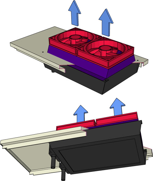

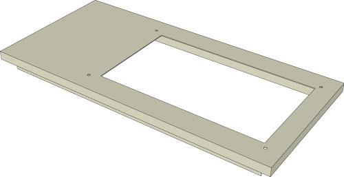

Έτσι! Ωραίες και νοικοκυρεμένες δουλειές! Προσωπικά θα πρότεινα να μονώσεις το shroud από κάτω για να μην επηρεάζεται η θερμοκρασία του ψυγείου από τη θερμοκρασία του κουτιού. Μην ξεχνάς οτι ο θερμότερος αέρας πάει ψηλότερα και άρα εκεί πέρα θα παίρνει όλο το ζεστό αέρα...
Υ.Γ.: Ωραίο το σχεδιάκι! Με ποιό πρόγραμμα το 'κανες;

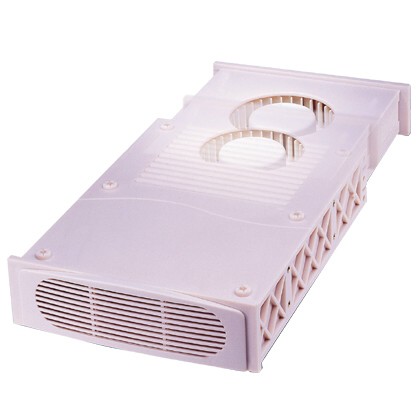

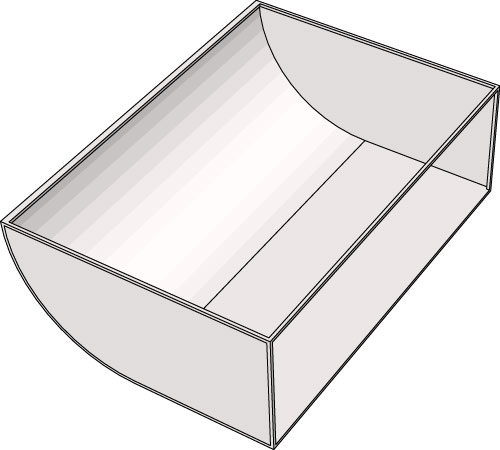

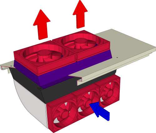

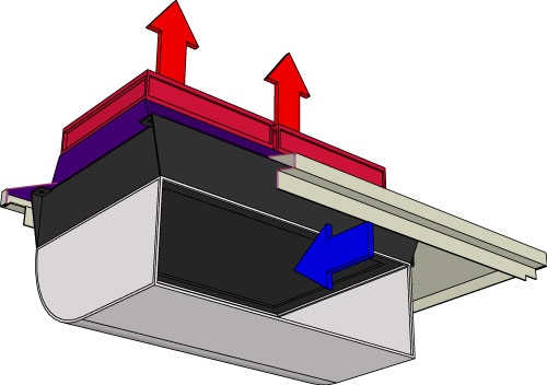

H πρώτη σκέψη είναι να τοποθετηθεί κάτι τέτοιο στην θέση 5.25" ακριβώς κάτω από το ψυγείο.
Έτσι θα τροφοδοτείται το ψυγείο με φρέσκο αέρα απ' έξω.
Αρχική απάντηση από Michalis76
Πολύ καλύτερη ιδέα απ'τη δική μου! :T:
