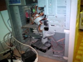

Εσας σας αρεσει ο ηχος των δισκων γιατι ειστε ψυχακηδες :Ρ εγω ομως που εχω DSL και εχω κ ενα συστημα πιο παλιο απο την ακροπολη!!! τι να κανω!!!???
ενα θα σας πω εχω celeron στα 750mhz!!!!!!
πιστευω οτι αυτο ηταν αρκετο!!!
α οριστε κ μια φωτο απο το συστημα μου !!!!!
τραβηγμενη απο το τελειο κινητο Sharp GX30i
Link to comment
