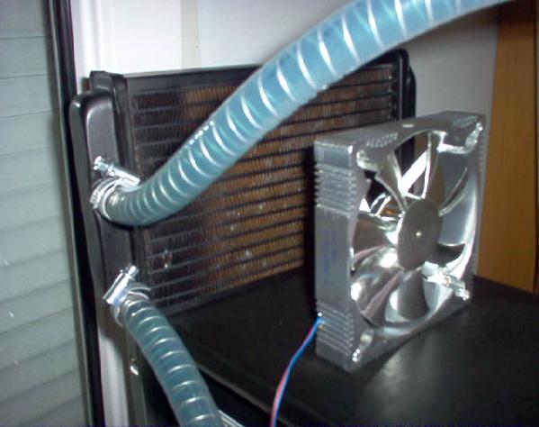

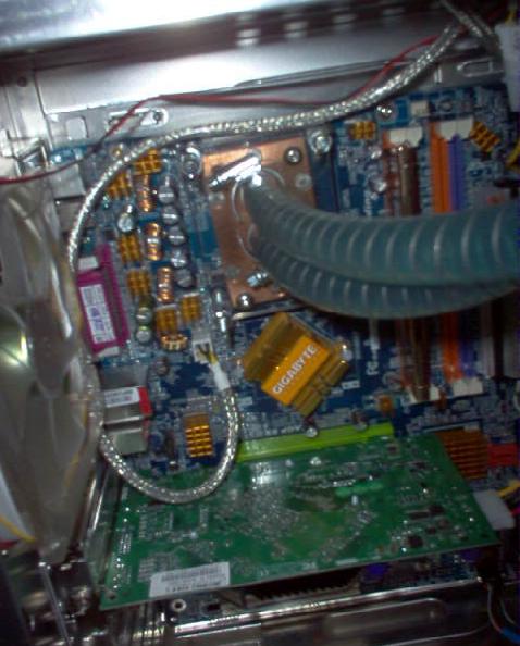

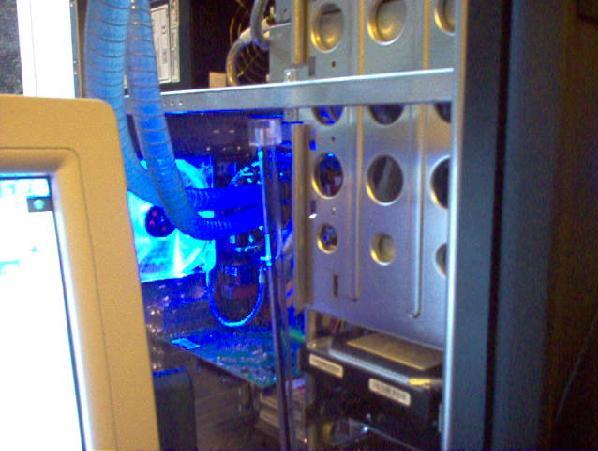

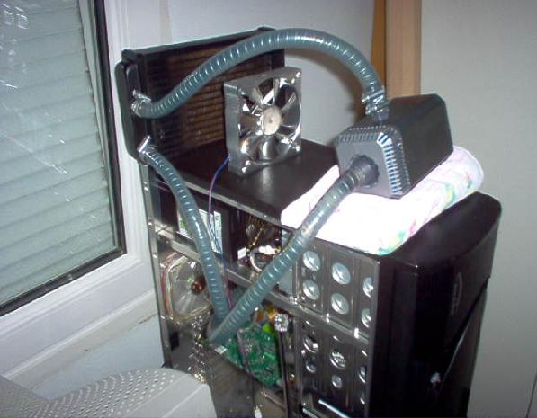

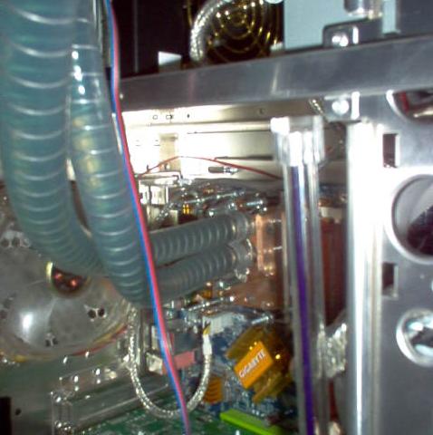

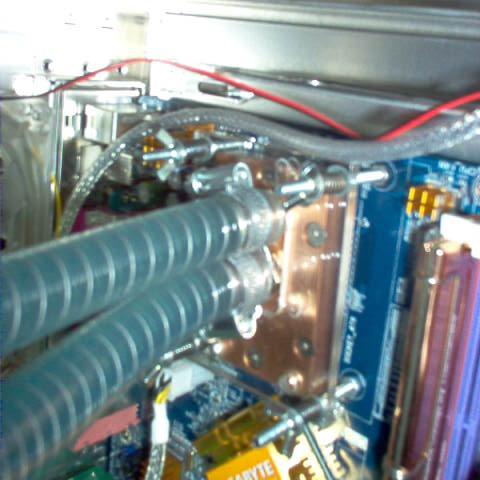

Elu Thingol1442169091 Μάρτιος 13, 2005 Author #29 Κοινοποίηση Μάρτιος 13, 2005 Λοιπον να και καποιες φωτο ακομη... δεν αντεξα και ξεκινησα oc με ενα προχειρο φανακι(αλλα δυνατο) να φυσαει. Για τα αποτελεσματα στο αντιστοιχο thread... Link to comment Share on other sites More sharing options...

Elu Thingol1442169091 Απρίλιος 12, 2005 Author #36 Κοινοποίηση Απρίλιος 12, 2005 Παιδια πηρα τους σωληνες! Επιτελους!! Τους την ειπα λιγο γιατι αρχισαν "ειναι στις παλλετες, δεν ταχουμε βγαλει ακομη" ...πωλητες! Τους λεω εγω θαμαι εκει στις 5. Αν εχετε καλως. Δεν ειχαν τους eheim τους πρασινους αλλα ειχαν καποιους διαφανεις πολυ καλους. Μου τους ειχε προτεινει και ο 11, οποτε...το καλο ομως ειναι οτι ειναι σε πακετο με ενα φαρδυ σωληναριο που ειναι ΤΕΛΕΙΟ για τανκ!! Οτι καλυτερο! Δεν θα το χρησιμοποιησω ομως μαλλον...θα δω. Link to comment Share on other sites More sharing options...
