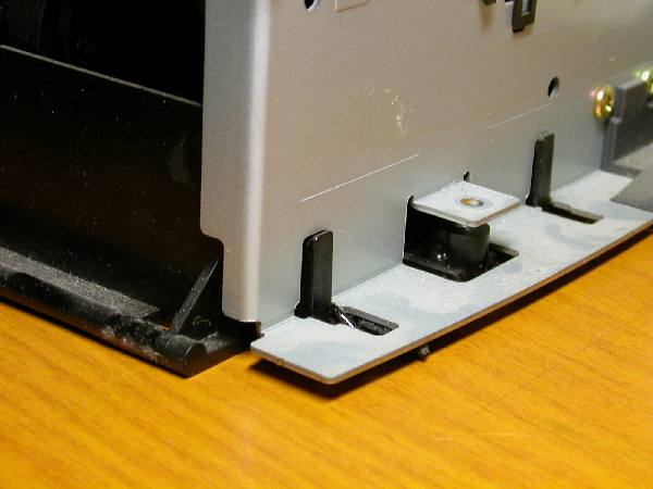

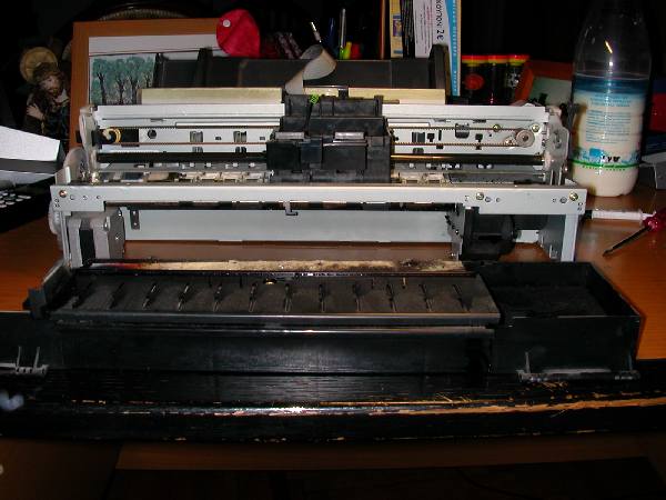

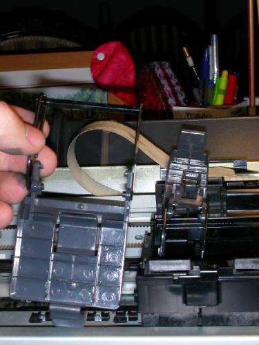

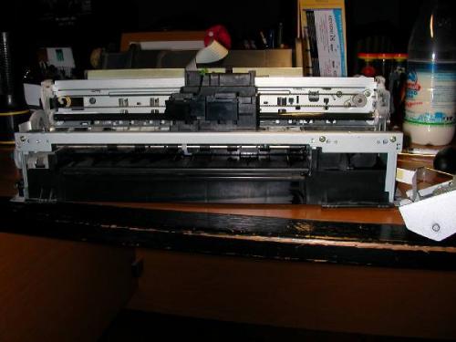

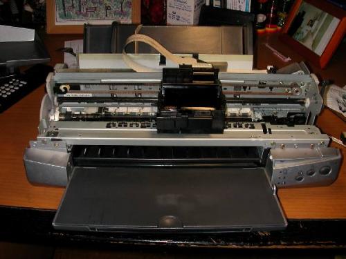

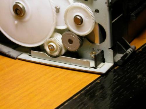

schumifer1442169067 Μάρτιος 21, 2005 Author #2 Κοινοποίηση Μάρτιος 21, 2005 Η διαδικασία δεν είναι δύσκολη ούτε και ιδιαίτερα πολύπλοκη. Αφού έχουμε σιγουρευτεί ότι δε θέλουμε να πετάξουμε τον εκτυπωτή ή να τον πάμε στην αντιπροσωπεία παίρνουμε ένα κατσαβίδι και ξεκινάμε. Πρώτα ανοίξτε τον εκτυπωτή και μόλις η κεφαλη με τα μελάνια φύγει από τη δεξιά άκρη τραβήξτε την πρίζα. Ο λόγος είναι ότι όταν βρίσκεται στην τέρμα δεξιά θέση είναι κλειδωμένη εκεί και δεν κουνιέται με τίποτα. Ανοίγουμε και αφαιρούμε το καπάκι του εκτυπωτή και αναζητούμε τις βίδες που συγκρατούν το πάνω πλαστικό που τον καλύπτει .Στο δικό μου ήταν δύο στο μπροστά μέρος ακριβώς και δύο κρυμμένες στο πίσω μέρος. Στη συνέχεια πρέπει να αφαιρέσουμε τα πλαϊνά κουτάκια των οποίων οι βίδες είναι εμφανείς μετά από την αφαίρεση του καλύμματος. Link to comment Share on other sites More sharing options...

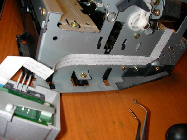

schumifer1442169067 Μάρτιος 21, 2005 Author #3 Κοινοποίηση Μάρτιος 21, 2005 Αμέσως μετά αφαιρούμε τη βίδα που συγκρατεί το συρτάρι . Τέλος στην αριστερή κάτω μεριά υπάρχει μία μεταλλική ασφάλεια την οποία για να αφαιρεθεί πρέπει να πιέσουμε από την κάτω μεριά το πλαστικό κλιπάκι που την συγκρατεί. Link to comment Share on other sites More sharing options...

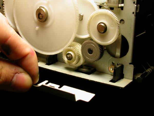

schumifer1442169067 Μάρτιος 21, 2005 Author #4 Κοινοποίηση Μάρτιος 21, 2005 Μετά από αυτό απλά ανασηκώνουμε λίγο τον εκτυπωτή και τραβάμε έξω το συρταράκι που περιέχει το χαλασμένο μελάνι. Τώρα, οι λύσεις μπορεί να είναι πολλές. Εγώ προσωπικά τα έστηψα με νερό στο νιπτήρα της τουαλέτας αλλά μετά από 50 λεπτά τριψίματος τα χέρια μου είναι ακόμη ανοιχτό μωβ.Γάντια συνιστώνται. Άλλος μπορεί να έχει αρκετό από το υλικό και να κόψει ένα κομμάτι ανάλογο των διαστάσεων του χώρου και να το εφαρμόσει και να τελειώνει. Άλλος μπορεί να το αφήσει κενό και να μην τον πειράζει.(να δω μετά πώς θα κουνήσει τον εκτυπωτή και δε θα του γίνει το γραφείο μαύρη πισίνα). Αφού λοιπόν τελειώσουμε την όποια διαδικασία κάνουμε τα αντίστροφα ,φροντίζουμε να μη μας περισσέψουν βίδες και άλλα κομματάκια και προχωράμε στο επόμενο βήμα. Link to comment Share on other sites More sharing options...

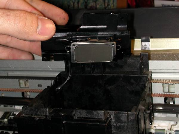

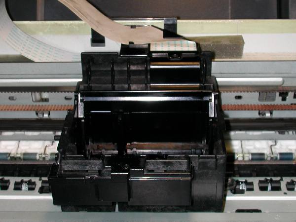

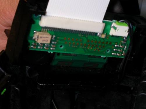

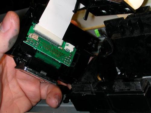

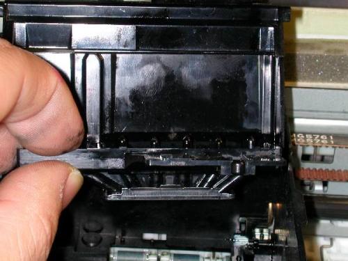

schumifer1442169067 Μάρτιος 21, 2005 Author #6 Κοινοποίηση Μάρτιος 21, 2005 Ενδέχεται αν δε με κράξουν οι αρχηγοί να το ξεχωρίσω κάποια στιγμή σε άλλο θέμα αλλά αν κάποιος θέλει να δει την κεφαλή του εκτυπωτή του ,να τη φροντίσει ή απλά αφού άνοιξε που άνοιξε τον εκτυπωτή του ,δεν πάει και λίγο παραπέρα τότε ας δει και αυτά. Αφού βγάλετε το καπάκι ,και τα μελάνια ,και το κάλυμμα του εκτυπωτή αφαιρείτε τα κλιπάκια που συγκρατούν τα μελανοδοχεία. Βλέπετε τα ακροφύσια κάτω από τα οποία είναι η κεφαλή εκτύπωσης. Για να βγει πρέπει να αφαιρέσετε το από πάνω τμήμα το οποίο είναι κλιπαρισμένο από πίσω. Επειδή η φύσσα είναι γερά τοποθετημένη καλό είναι να είστε ευγενικοί στις κινήσεις σας . Όταν αφαιρέσετε το κλιπάκι της πίσω μεριάς πρέπει να τραβήξετε προς τα πάνω το κομμάτι που καλύπτει την κεφαλή με τα ακροφύσια και ταυτόχρονα να τραβήξετε προς τα πάνω και την κεφαλή. Μόλις ελευθερωθεί η κεφαλή εντοπίστε ένα βυσματάκι τροφοδοσίας δίπλα από τη θέση της φύσσας και με λεπτές κινήσεις αφαιρέστε το. Ιδού .Αυτή είναι η κεφαλή με τα ακροφύσιά της, μπορείτε να κάνετε καθαρισμό όπως έχουμε περιγράψει σε άλλο θέμα και να βλέπετε τι ακριβώς γίνεται όταν εκτυπώνετε. Καθαρίστε τη με μαλακό πανί ή νωπή χαρτοπετσέτα , χαϊδέψτε τη ,μιλήστε της αλλά μην τη σπάσετε και μην τη γραντζουνίσετε .Μετά αφήστε τα όλα όπως είναι και πάτε να αγοράσετε άλλον εκτυπωτή... ή απλά ξαναβάλτε τα όλα στη θέση τους και συνεχίστε την εκτύπωσή σας. Link to comment Share on other sites More sharing options...
