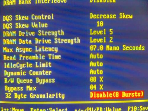

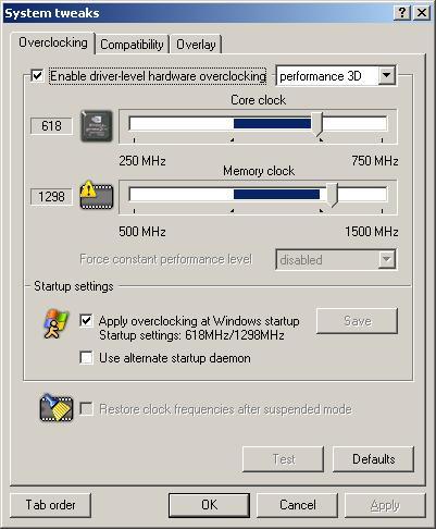

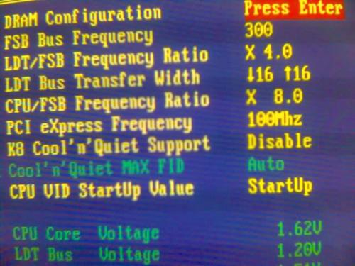

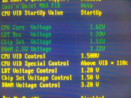

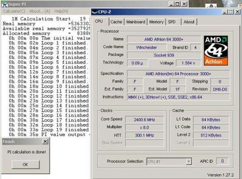

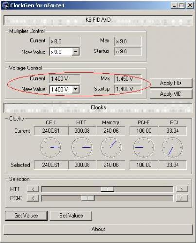

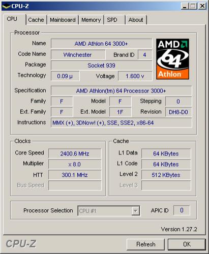

DennisK Μάϊος 11, 2005 Author #21 Μάϊος 11, 2005 Λεπόν τα πρώτα clockia έπεσαν και αυτή την στιγμή παίζω στα 2400CPU kai 240 μνήμες. To htt παίζει στα 4*300(fsb) ..Παρακάτω στις εικόνες φαίνεται το σετάρισμα απο bios. O cpu είναι ψιλομπανανίτσα τελικά.... Αυτό που μου κάνει μεγαλη εντύπωση είναι ο τρόπος που ανεβοκατεβάζει temp.. Πάρα πολυ γρήγορα... Με 1.6 φτανει μεχρι 50*C 2πλό prime stable Δοκίμασα να πάιξω και στα 2500 αλλά prime η PI δεν είμουν stable ούτε με 1.7 Άπαικτη πραγματικά άπαικτη είναι η μητρική. Δεν έχω ξαναδεί να μην παίζει το vcore μιλάμε τι idle τι full load εκεί κολλημένο στο 1.6.... Σταθερότατη... Πάρα πολύ καλά πήγε επίσης και η καρτούλα η albatron ... out of the box 618 - 1294 !!!!! το 4χιλιαράκι άνετα στο 2005!!!!!! Αποτελέσματα απο benchies σιγά σιγά.... Α και όπoιος μπορεί ας μου εξηγήσει τι είναι τα volt που έχω κυκλώσει στο clockgen?
DennisK Μάϊος 11, 2005 Author #23 Μάϊος 11, 2005 Πόσο πάει με μαμά τάση;Σκάρτα 2300. Δεν θυμάμαι ακριβως

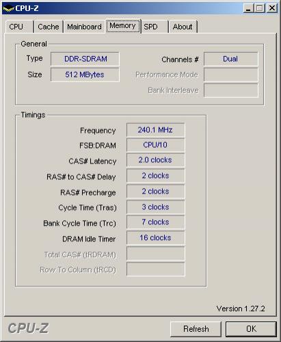

DennisK Μάϊος 11, 2005 Author #27 Μάϊος 11, 2005 <NoDsl>Με τί FSB είσε τώρα? Έβαλες 4 μνήμες τον 300Mhz?? :014:pokemon640 παίζουν με διαιρέτη 5/6.ΦΣΒ 300ΜΗζ Οι μνήμες είναι 2*256 mushkin bh-5.Κι εγώ νόμιζα πως έχω την μεγαλύτερη μπανανούλα. Μα κι εσύ βρε παιδάκι μου, γιατί δεν περίμενες να πάρεις Venice;Αφού δέν έχουν έρθει καλά καλά ακόμα.. Ντάξει δεν τρέχει και μία στο κάτω κάτω τον σκοτώνω και παιρνω άλλον

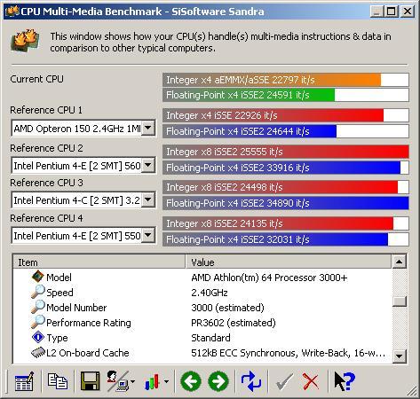

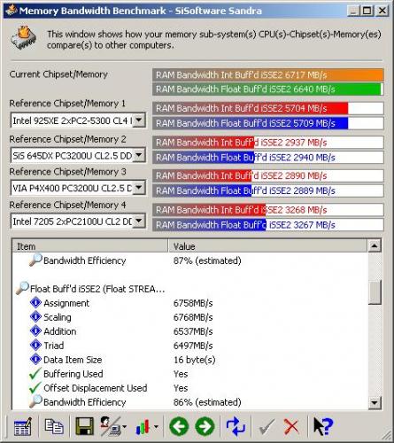

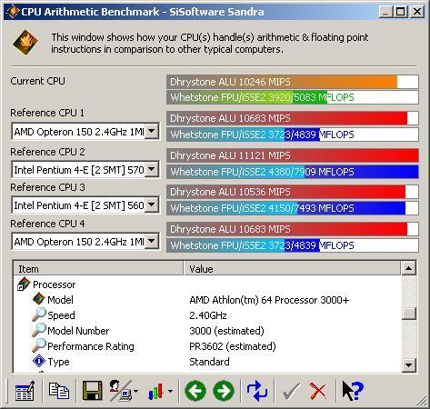

DennisK Μάϊος 11, 2005 Author #28 Μάϊος 11, 2005 Είπα να κάνω και κανα bench.. Χαμηλά μου φαίνονται Αν έχετε καμιά παρατήσρηση η καμιά καλύτερη ρύθμιση πείτε...
ThorLite Μάϊος 11, 2005 #29 Μάϊος 11, 2005 Δεν ξερω αν θα βοηθησουν γιατι ειναι για TCCD αυτες ειναι οι ρυθμισεις μου για τα 302ΜΗz που τρεχω τις G.Skill μου...... :060: Για τα 2400 που εισαι μια χαρα ειναι,κατεβασε το 4x που εχεις στο 3x στο LDT/FSB ακομα να υπολογιζεις οτι δινεις γυρω στο 1.66-1.68V Vcore μην πας παραπανω....
aris-the-wild-tweaker Μάϊος 11, 2005 #30 Μάϊος 11, 2005 Α και όπoιος μπορεί ας μου εξηγήσει τι είναι τα volt που έχω κυκλώσει στο clockgen?Το max Volt ειναι αυτο που μπορεις να δωσεις μεγιστο μεσα απο τα Windows+Clockeg.Το startup ειναι το default και οχι αυτο που ξεκιναει.Το curren ειναι αυτο που εχεις.Και το αλλο αυτο που μπορεις να το αλλαξεις σε.Tα bench φαινονται καλα αλλα οχι και κορυφη.
planetman Μάϊος 11, 2005 #31 Μάϊος 11, 2005 Καλά, έχεις 4x τον πολλαπλασιαστή του HTΤ; Και παίζει στα 300;
Braveheart1980 Μάϊος 12, 2005 #34 Μάϊος 12, 2005 ΗΤΤ 1x εννοω να εχεις το κεφαλι σου ησυχο!Δεν εχει διαφορα στην αποδοση ειτε ειναι 1χ ειτε 5χ

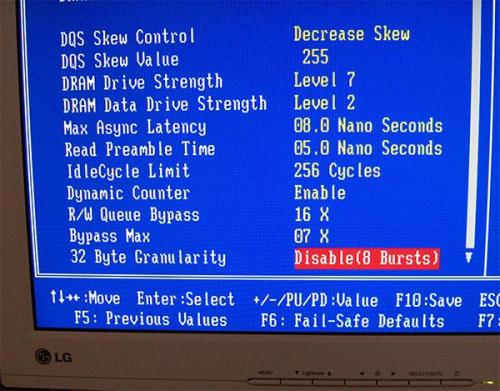

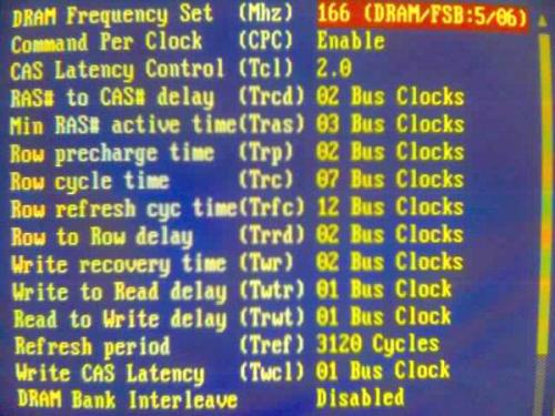

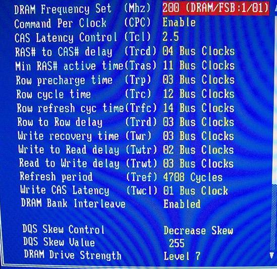

chaos Μάϊος 12, 2005 #35 Μάϊος 12, 2005 Τι ρυθμισεις βρε μεγαλε εχεις βαλει στις μνημες...2-2-2-3!!Εκεινο το τριαρι στο τελος κανε το 5 ή 7 γιατι αφενος δεν επηρεάζει την αποδοση αφετερου ομως επηρεαζει πολυ τη σταθεροτητα ειδικα εαν εχεις raid.
DennisK Μάϊος 13, 2005 Author #36 Μάϊος 13, 2005 To 3αρι το έβαλα επειδή έιχα δεί ένα thread στο xtreme που είχε πάει ένας 297Μηζ τα ΒΗ-5 του αλλά είδα πώς δεν πάιζει και ρόλο και το εκανα 5...Πάντως με παίζουν πολύ μεγάλο ρόλο τα drive strenght....
