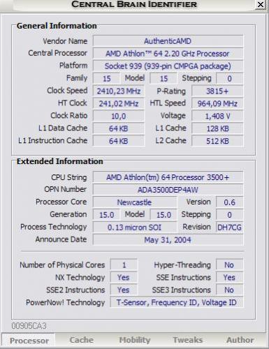

Ολοι λιγο-πολυ οι AMDαδες ξεουμε το προγραμμα Central Brain Id που δεινει PR και εχει καποια tweaks και επιτρεπει αλλαγη των timings των μνημων,του multi και του Vcore.Ομως σε αρκετους γραφει οτι να ναι στο Vcore.Οπως εδω(μακαρι να μην εκανε λαθος)

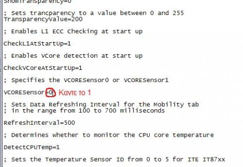

Ωσπου μια μερα αποφασισα να ανοιξω το αρχειο ini του προγραμματος και να κανω τις απαραιτητες ρυθμισεις
Και δια μαγειας το Vcore δουλειει και η αλλαγη Vcore δεν ειναι πια προβληματικη.Χωρις αυτο αν αλλαζα το Vcore εκλεινε αμεσως ενω τωρα ΔΥΟΛΕΥΕΙ

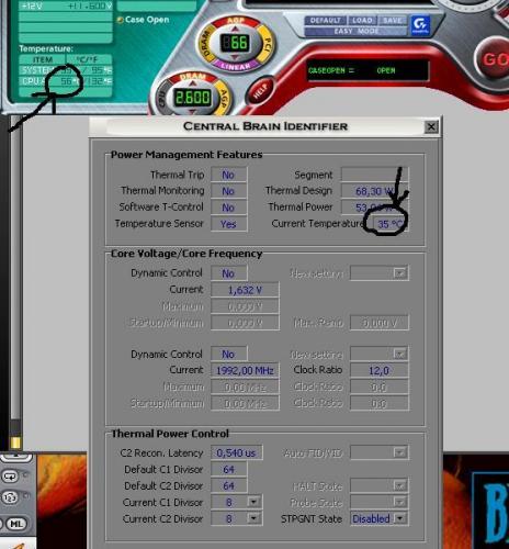

1ον...Στην πρωτη φωτογραφια , απ οσο βλεπω...μαλλον σε μερικα μοντελα κανει λαθος και στην θερμοκρασια η κανει γενικα λαθος η πρεπει να εκανα πολυ καλη δουλεια με την AS5 :D

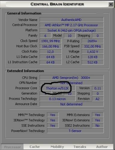

2ον...Στην 2η φωτογραφια λεει πυρηνας Thorton...εγω γιατι περιμενα να λεει Barton?Στο cpu-z παντως ετσι λεει...ποιον να πιστεψω τελικα?
