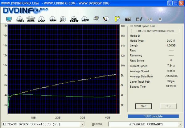

Έτρεξα και ένα read test με το dvdinfo από μία αυθεντική ταινία που έχω και της έκανα backup.Πως σου φαίνεται?Δεν είμαι γνώστης αυτών των τεστ, ενώ εσύ σαν ειδικός ξέρεις καλύτερα.

Τα τεστ ειναι οκ. Θα βοηθουσε περισσοτερο ενα PI/PIF scan με το kProbe η το NERO CD DVD Speed.

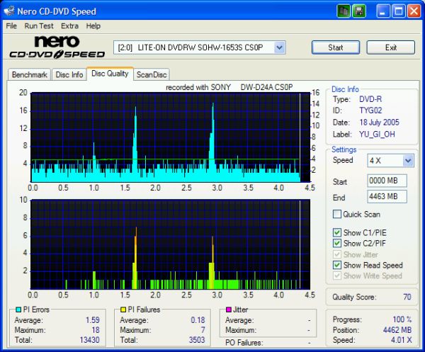

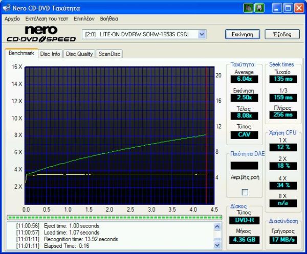

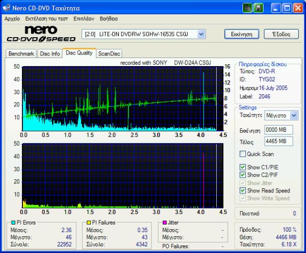

Έτρεξα ένα τεστ με το ίδιο dvd που έτρεξα και πριν με το NERO CD DVD Speed.Για δες το σε παρακαλώ και πες μου

Τ ατεστ που κανεις ειναι data transfer test. Αυτο που σου προτεινα ειναι quality test. Διαβασε το sticky στην υπογραφη μου σχετικα με το Nero CD Speed και θα δεις λεπτομερως πως να το κανεις και να το κρινεις ;)

Κατι μου λεει οτι δε διαβασες λεπτομερως τον οδηγο :p
Αν μπορεις επανελαβε τη σαρωση σε ταχυτητα 4χ και οχι μεγιστη. Ναι τα PI Failures υπαρχουν, σε ενα κοσμο ιδεατο και αγγελικα πλασμενο δε θα υπηρχαν ;)
Οι απαντησεις ειναι στα πρωτα 2 ποστ του οδηγου.

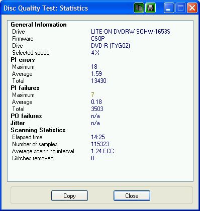

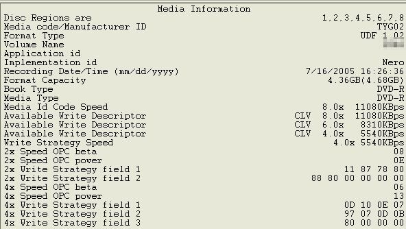

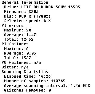

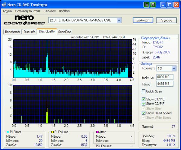

Ανεβάζω και τα αποτελέσματα βάση τον οδηγό σου Κώστα.Το δισκάκι είναι το ίδιο με τα προηγούμενα τέστ.Η μόνη διαφορά είναι ότι τώρα έχει και μία ετικέτα από πάνω του.Ακόμα να επισημάνω ότι η εγγραφή έγινε με το τελευταίο Nero στα 4x(δεν μου δίνει για πιο αργά).

Ειναι απο τα καλυτερα αποτελεσματα σαρωσης που εχω δει, αλλα αφου ειναι γραμμενο 4χ ειναι μαλλον αναμενομενο. Δοκιμασε να γραψεις σε μεγαλυτερη ταχυτητα και δες τι ποιοτητα σου δινει.
Καλη ιδεα ειναι να δοκιμασεις με το τελευταιο fw απλα εχε υποψιν οτι τα αποτελεσματα δε θα ειναι συγκρινομενα μεταξυ τους με την αυστηρη εννοια, αφου θα εχουν γραφτεικαι διαβαστει με διαφορετικο fw.
Εσενα βεβαια σε ενδιαφερει ποιος ειναι ο καλυτερος συνδυασμος, οποτε go ahead :)

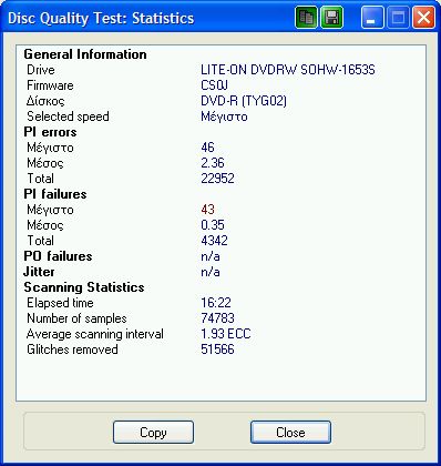

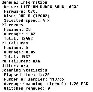

Έκανα καινούργια εγγραφή σε 6x.Να πω την αλήθεια, δεν τόλμησα για παραπάνω.Πιστεύω ότι έβγαλε καλά αποτελέσματα.Μάλιστα δοκίμασα με το νέο firmware, να διαβάσω/τεστάρω, το dvd του οποίου παραθέτω εδώ τα αποτελέσματα και έπιασε κάτω από 50 στο τεστ ποιότητας που βγαίνει αυτόματα μέσω αλγόριθμων!Είναι αυτό δυνατόν!?
