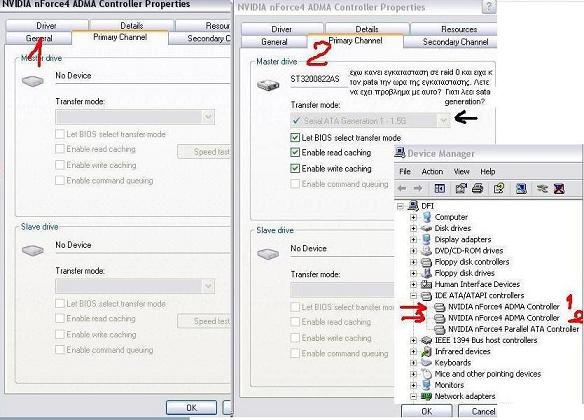

Papas Οκτώβριος 23, 2005 Author #11 Κοινοποίηση Οκτώβριος 23, 2005 Εχω την dfi dr και ειχα κανει ιnstall γιατι τους βγαζει στο device manager . Λες να τους ξαναεγκαταστησω? Και αν συνεχισει να μην λειτουργει τι αλλο να κανω?Τωρα το ειδα εχει 2 adma controller και στον πρωτο στο primary k secondary δεν εχει καμια συσκευη. στο 2ο dma cont εχει μονο ενα σκληρο που εχω primary αλλα δεν εχει τπτ στο secondary. Tι παιζει? Kανονικα δεν θα επρεπε να εχει τα drives? Link to comment Share on other sites More sharing options...

Papas Οκτώβριος 23, 2005 Author #13 Κοινοποίηση Οκτώβριος 23, 2005 Δες εδω καλυτερα. Να σου πω οτι ειναι λιγο ρισκο να σβησω την ατα καταχωρηση του σκληρου γιατι αν ειναι sata generator δεν θα κανει boot ή κανω λαθος?? Στο system τα drives τα βλεπω κανονικα παντως και δουλευουν κανονικα. το parallel ata controller τα δειχνει κανονικα τα dvd dvdr k σκληρο. Link to comment Share on other sites More sharing options...

maddoctor Οκτώβριος 23, 2005 #15 Κοινοποίηση Οκτώβριος 23, 2005 Να ρωτήσω....data βλέπεις κανονικά από τα dvd?Σου είχα πει να τα σβύσεις όλα (drives, 1,2 στην μικρή φωτογραφία).Ακόμα δοκίμασε να απεγκαταστήσεις τους drivers της nforce και να τους ξαναβάλεις.Αυτοί που έχεις είναι οι τελευταίοι?Στο dvd/cdrom drives, τις βλέπεις τις συσκευές? Link to comment Share on other sites More sharing options...
