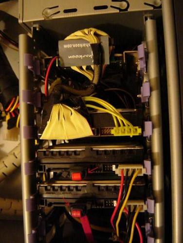

Κι εγώ είχα αυτό το άγχος με τα Sata καλώδια, φοβόμουν μήπως μου "ζορίζει" το πλαϊνό τις πλακέτες των δίσκων. Τελικά με tire-up, τα δίπλωσα για να έχω το κεφάλι μου ήσυχο. Δεν τα έχω σφίξει, ίσα - ίσα να κρατάνε, μην χαλάσει και το καλώδιο.
Μην το σκέφτεσαι. Εσύ να είσαι καλά. :)
Μετά απο κάτι τέτοια, μερικες φορές χρειάζεται προσπάθεια... :003:
Απ' όταν σταμάτησα ουσιαστικά να ασχολούμαι και να σκαλίζω επισταμένα τον υπολογιστή μου, τα παθαίνω κάτι τέτοια...και βιάζομαι να δημοσιοποιήσω και το "πρόβλημα"...
...καλή κι η λύση να τα δέσεις...εγώ απλώς δίπλωσα λιγο τις άκρες ώστε το καλώδιο να κατευθύνεται μέσα και κάτω...
...έχω όλα τα καλώδια sata να περνούν κάτω απο τον τελευταίο δίσκο, στο πατωμα του κουτιού, γιατί μου φάινεται πως έτσι πιάνουν λιγότερο χώρο, ομαδοποιημένα δλδ...

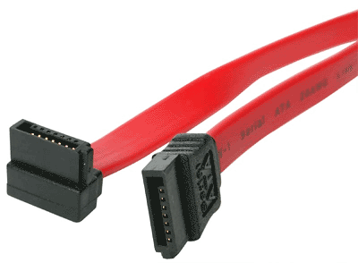

Πληροφοριακά πάντως, υπάρχουν και καλώδια με γωνία 90°.
EDIT: Προφανώς αυτό εννοούσες όταν έλεγες
Γνωρίζει κανείς πού μπορω να βρώ τέτοια "κοντου λαιμού" καλώδια;
Δεν το έχω πετύχει πουθενά Ελλάδα. Αν βρω τίποτα, θα ενημερώσω...
