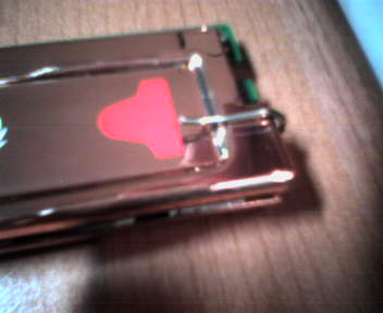

Τελικά εγκατέστησα τις Thermaltake, αλλά αντιμετώπισα και σ' αυτή τη περίπτωση ένα πρόβλημα...όταν έβαζα το κλιπάκι πάνω στα ντιμάκια, πίεζε τόσο το πάνω μέρος του ώστε τουλάχιστον απο τη μια πλευρά σηκωνόταν το heatspreader λίγο και δεν έκανε καλή επαφή με τα τσιπ...μετα απο πειραματισμούς έκανα την εξής πατέντα...
...έκοψα με πένσα το ενδιάμεσο σύρμα ανάμεσα στα κλιπάκια κι άφησα μόνο το κούμπωμα...αυτό αντί να το προσαρμόσω πάνω απ'τα ντιμάκια το έβαλα στο πλάϊ...
..δεν ξέρω αν η λύση είναι καλή ή κακή, αλλά τη δουλειά της την έκανε...ακολουθεί φωτό...
