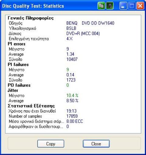

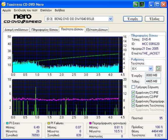

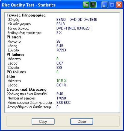

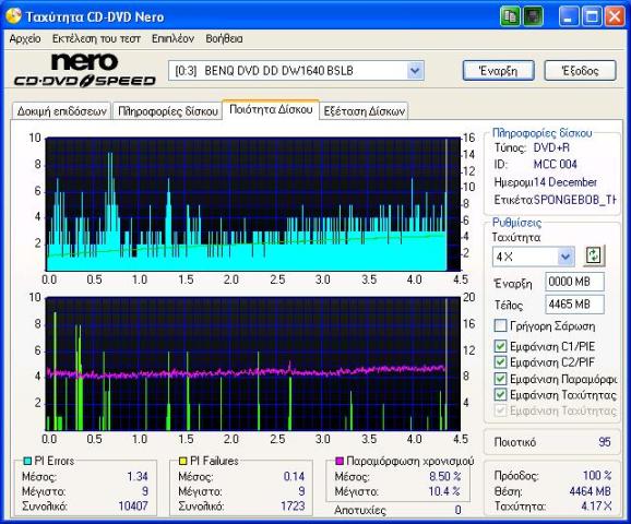

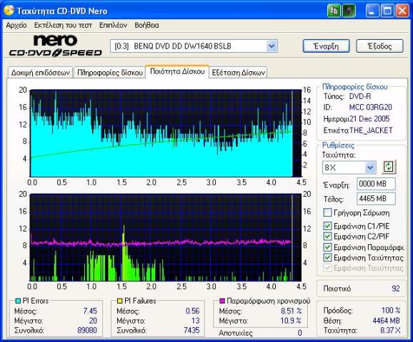

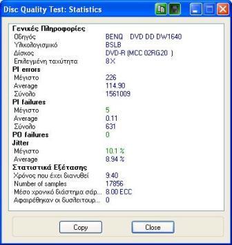

ambientc Δημοσιεύτηκε Δεκέμβριος 16, 2005 #1 Κοινοποίηση Δημοσιεύτηκε Δεκέμβριος 16, 2005 Παραθέτω ένα σκανάρισμα σε Verbatim -r 8x γραμμένα σε ταχύτητα 12χ. Όχι κολήματα όχι σπασίματα,εκτός των νεύρων μου. Link to comment Share on other sites More sharing options...
Hemispasm1442169066 Δεκέμβριος 16, 2005 #2 Κοινοποίηση Δεκέμβριος 16, 2005 Γιατι τα νευρα σου? Μια χαρα ειναι το αποτελεσμα της σαρωσης Αφου το σκαναρισμα γινεται με 8ecc interval τα μεγιστα επιτρεπομενα PIF ανερχονται στα 32 οχι στα 4. Link to comment Share on other sites More sharing options...
ambientc Δεκέμβριος 16, 2005 Author #3 Κοινοποίηση Δεκέμβριος 16, 2005 Hemispam καλησπέραΜάλλον έγινε παρανόηση στο τα νεύρα μου.Εξηγώ, το συγκεκριμένο σκανάρισμα είναι μετά από 6-7 αλλαγές firmware και 10 περίπου Verbatim -R με τα γνωστά προβλήματα που έχω ξανααναφέρει.Χρησιμοποίησα όλους τους δυνατούς συνδυασμούς enable-disable στο QSuite και αυτό προήλθε από Enable overspeed & solidburn και disable WOPC.Επίσης είναι το πρώτο Dvd από καινούργια 25αδα που μόλις άνοιξα.Όσον αφορά την ποιότητα εγγραφής για μένα τουλάχιστον είναι καταπληκτική για τους εξής λόγους:1) Ενώ η υποστηριζόμενη ταχύτητα είναι 8χ γράφτηκε σε12χ2) Η αναλυση ποιότητας εγγραφής έγινε με ταχύτητα 8χ και όχι με τη συνηθισμένη 4χ πράγμα που όπως έχει αναφερθεί αυξάνει το ποσοστό λαθών.Εν αναμονή νέων εγγραφών προς επιβεβαίωση της ήδη υπάρχουσας.Εις το επανιδείν Link to comment Share on other sites More sharing options...
Hemispasm1442169066 Δεκέμβριος 17, 2005 #4 Κοινοποίηση Δεκέμβριος 17, 2005 Συμφωνουμε, οπως ειπα η ποιοτητα εγγραφης ειναι οκ (καλο θα ηταν να κανεις τη σαρψση σε 4χ για λογους αναφορας). Thanx for letting us know - ποσταρε αν εχεις τη διαθεση και καποιο αποτελεσμα απο αλλα μεσα Link to comment Share on other sites More sharing options...

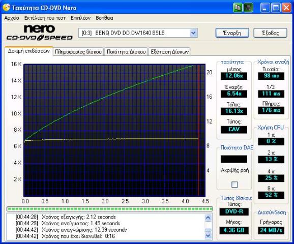

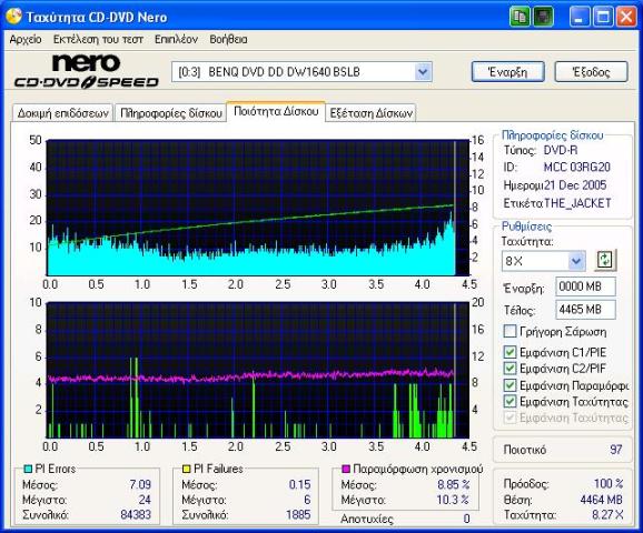

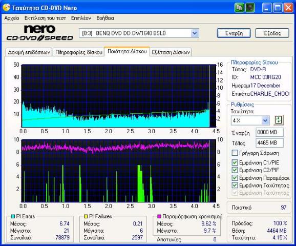

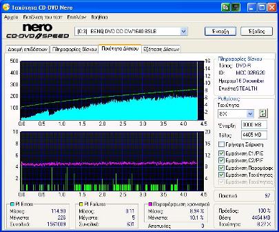

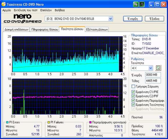

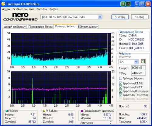

ambientc Δεκέμβριος 17, 2005 Author #5 Κοινοποίηση Δεκέμβριος 17, 2005 Παραθέτω 2 ακόμη σκαναρίσματα σε 4χ αυτή τη φορά για να υπάρχει κοινός τόπος αναφοράς. Το μεν πρώτο είναι Verbatim -r 16x γραμμένο σε ταχύτητα 12χ. Το δεύτερο είναι That's -r 8x γραμμένο σε ταχύτητα 8χ. Σχόλια δεκτά και αναμενόμενα. Έχω την αίσθηση ότι εγγραφή με την εγγραφή το Benq μαθαίνει τα media και τα γράφει καλύτερα.Υπάρχει πιθανότητα να ισχύει κάτι τέτοιο ή είναι ιδέα μου. Οι εγγραφές έγιναν με Solidburn & Overspeed On και WOPC Of. Να' στε καλά Link to comment Share on other sites More sharing options...
WAntilles Δεκέμβριος 17, 2005 #6 Κοινοποίηση Δεκέμβριος 17, 2005 Σχόλια δεκτά και αναμενόμενα.Να χρησιμοποιείς πάντα (+) δισκάκια και ποτέ (-). Link to comment Share on other sites More sharing options...
ambientc Δεκέμβριος 17, 2005 Author #7 Κοινοποίηση Δεκέμβριος 17, 2005 Να χρησιμοποιείς πάντα (+) δισκάκια και ποτέ (-).Μέχρι τώρα από την αρχή που πήρα το πρώτο μου Dvd recorder-περίπου πριν 2 χρόνια- μέχρι και σήμερα χρησιμοποιώ πάντα (-)δισκάκια λόγω καλύτερης συμβατότητας με τα home players.Έχω χρησιμοποιήσει όλες τις επιστρώσεις και με διάφορες μάρκες χωρίς να έχω κάποιο ουσιαστικό πρόβλημα.Τα πρώτα (+) που πήρα είναι τώρα τα Verbatim +r 16x μόνο και μόνο επειδή είχα πρόβλημα με το συγκεκριμένο recorder.Μου έχουν απομείνει περίπου 100 κομάτια.Θα κάψω αυτά και βλέπουμε.Τι διαφορά θα δω με τα (+) δισκάκια;Ευχαριστώ πάντως για την παρατήρηση-προτροπή. Link to comment Share on other sites More sharing options...
ambientc Δεκέμβριος 17, 2005 Author #8 Κοινοποίηση Δεκέμβριος 17, 2005 Μου θύμισε ο WAntilles ότι ξέχασα να ποστάρω το σκανάρισμα στα Verbatim (+) r 16x. Από τα πρώτα που έκαψα μετά την τελική επαναφορά του συστήματος. Γραμμένο 12χ ,δεν θυμάμαι όλες τις ρυθμίσιες αλλά νομίζω όλα enable. Hemispam πόσταρα όλα τα σκαναρίσματα από τα media που έχω κάψει.Αν πέσει και κάτι άλλο στα χέρια μου θα ξαναποστάρω. Σχόλια και παρατηρήσεις αναμενόμενα εφ όλης της ύλης. Να στε καλά Link to comment Share on other sites More sharing options...
Hemispasm1442169066 Δεκέμβριος 18, 2005 #9 Κοινοποίηση Δεκέμβριος 18, 2005 Τα αποτελεσματα ειναι πολυ καλα, congratz Έχω την αίσθηση ότι εγγραφή με την εγγραφή το Benq μαθαίνει τα media και τα γράφει καλύτερα.Υπάρχει πιθανότητα να ισχύει κάτι τέτοιο ή είναι ιδέα μου.Αυτο ειναι ακριβως αυτο που θα ανεμενε κανεις να κανει το Solidburn: Συμφωνα με αυτη τη τεχνολογια, ο οδηγος καθοριζει μονος του τη στρατηγικη εγγραφης αφου κανει καποια τεστ, μειώνοντας ετσι το ρολο της ενσωματωσης της στρατηγικης εγγραφης στο ιδιο το firmware. Βοηθαει λοιπον αρκετα στη περιπτωση που καποιος χρησιμοποιησει μέσα για τα οποια δεν υπαρχει στρατηγικη εγγραφης στο firmware.Περισσοτερες πληροφοριες εδω http://www.opticalstorage.philips.com/about/article-14949.html Link to comment Share on other sites More sharing options...

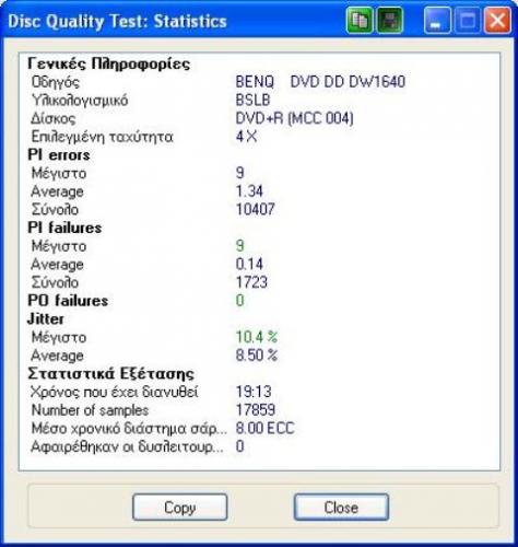

ambientc Δεκέμβριος 22, 2005 Author #11 Κοινοποίηση Δεκέμβριος 22, 2005 Θα παραθέσω κάποια σκαναρίσματα με τον ίδιο τύπο media γραμμένα στην ίδια ταχύτητα 12χ με διαφορετικές ρυθμίσεις στο QSuite. 1)Solidburn for known media on Solidburn for Unknown media on 2)Overspeed on 3)WOPC on Link to comment Share on other sites More sharing options...
ambientc Δεκέμβριος 22, 2005 Author #12 Κοινοποίηση Δεκέμβριος 22, 2005 2o DVD 1)WOPC off 2)Overspeed on 3)Solid burn KN on-Un on Link to comment Share on other sites More sharing options...
ambientc Δεκέμβριος 22, 2005 Author #13 Κοινοποίηση Δεκέμβριος 22, 2005 3o DVD 1)WOPC off 2)Solidburn KN off-Un on 3)Overspeed off Link to comment Share on other sites More sharing options...
ambientc Δεκέμβριος 22, 2005 Author #14 Κοινοποίηση Δεκέμβριος 22, 2005 4o DVD 1)WOPC on 2)Overspeed off 3)Solidburn KN off-Un on Link to comment Share on other sites More sharing options...
ambientc Δεκέμβριος 22, 2005 Author #15 Κοινοποίηση Δεκέμβριος 22, 2005 Hemispam καλησπεραΗ αίσθησή μου είναι ότι το 3ο DVD που είναι σχεδόν όλα στο off έχει την καλύτερη ποιότητα παρόλο που το 4ο έχει καλύτερο Quality Score. Αυτό πιστεύω μιας και τα PIE είναι λιγότερα και τα PIF και το JITTER είναι χαμηλότερο.Αν κάνω λάθος διόρθωσέ με.Θέλω αν μπορείς εν τάχει να σχολιάσεις το κάθε σκανάρισμα ξεχωριστά.Ευχαριστώ προκαταβολικά που αφιέρωσες χρόνο να ασχοληθείς με τα σκαναρίσματά μου.Να σαι καλά Link to comment Share on other sites More sharing options...
Hemispasm1442169066 Ιανουάριος 2, 2006 #16 Κοινοποίηση Ιανουάριος 2, 2006 ambientc καλησπερα και καλη χρονια Να ξεκινησω λεγοντας οτι ολα τα αποτελεσματα που εκανες ποστ ειναι πολυ καλα και στην ουσια τωρα "παιζουμε" στις λεπτομερειες - σε διαβεβαιωνω οτι αν ξαναεκανες τις σαρωσεις με τα ιδια μεσα και τον ιδιο οδηγο ενδεχομενως να επαιρνες αποτελεσματα που θα εδειχναν λιγο διαφορετικα και να αλλαζε λιγο η σειρα που εχεις στο μυαλο σου οσον αφορα στη ποιοτητα. Σημασια εχει οτι τα μεσα MMC που χρησιμοποιεις ειναι αντικειμενικα πολυ καλα και οτι ο οδηγος σου τους "φερεται" με σεβασμο Anyway, θα συμφωνησω μαζι σου οτι το 3ο αποτελεσμα ειναι καλυτερο και στα δικα μου ματια κυριως λογο του μικροτερου PIF total και ας ειναι ελαφρως χειροτερο στα Max values των PI PIF. To jitter ειναι εντελως διαφορετικος κοσμος, δε γνωριζω πολλα drives που να μπορουν να το αναφερουν σωστα και αν το BenQ ειναι ενα απο αυτα. Μπορω να το κοιταξω αλλα σε πρωτη φαση επαναλαμβανω τα αποτελεσματα ειναι πολυ καλα. Link to comment Share on other sites More sharing options...
