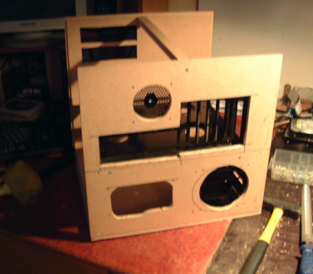

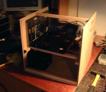

baglamas1442169139 Δημοσιεύτηκε Ιανουάριος 28, 2006 #1 Δημοσιεύτηκε Ιανουάριος 28, 2006 Οι παλαιότεροι σε αλλα forum γνωρίζουν οτι έχω το χόμπι να φτιάχνω δικά μου κουτιά κυρίως με επένδυση ξύλο το οποίο μου αρέσει, η τελευταία μου ιδέα βρίσκεται στο στάδιο της κατασκευής και είναι : α) σχήμα κύβου με διαστάσεις 40Χ40 cm, το πρώτο με σκοπό να φτάσω στο μικρότερο 32Χ32 cm για το σαλόνι. β) μπροστά, πίσω και κάτω MDF 8χιλ και περιμετρικά πλέξι. γ) χωρισμένο σε 2 ορόφους με το mobo πάνω και psu+hard disks κάτω πλήρως ανοιγόμενο για εύκολη πρόσβαση σε όλα τα σημεία του. ενα δείγμα στο πρώτο στάδιο.... ** με την ευκαιρία χαιρετώ και όλους τους φίλους

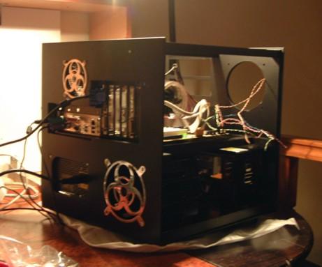

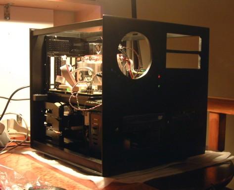

baglamas1442169139 Φεβρουάριος 2, 2006 Author #5 Φεβρουάριος 2, 2006 Νέες φοτο καθώς έχουμε φτάσει στο στάδιο συναρμολόγησης, το κουτί είναι έτοιμο και τα επιμέρους κομμάτια τοποθετήθηκαν.

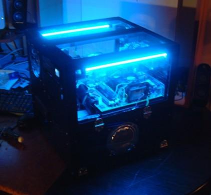

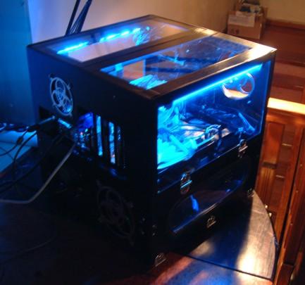

mefistofelis Φεβρουάριος 5, 2006 #11 Φεβρουάριος 5, 2006 Πολυ ωραια το αναδυκνει ο μπλε φωτισμος!Πες μας και ποσο περιπου πηγε το μαλλι
baglamas1442169139 Φεβρουάριος 5, 2006 Author #12 Φεβρουάριος 5, 2006 το μαλί δεν είναι μεγάλο αν βγάλεις τον κόπο απέξω,α) 3 κομμάτια mdf απο ρετάλια ξυλουργίου = τα αντάλλαξα με 3 games μούφαβ) 1/2 μέτρο πλέξι = 20€γ) νικελένια μεντεσεδάκια = 28€δ) φωτισμός = 19€ε) μεταλλικά κομμάτια απο πεταμένό κουτί = 0€ζ) ταινία υδραυλικού μαύρη = 2€η) βίδες κλπ = 3€θ) αστάρι & μπογιά = 9€ ι) fan grills = 12€αυτά και μερικές δεκάδες ώρες δουλειάς
